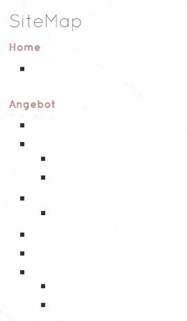

    Gerade als ich dachte, meine Probleme seien alle gelöst und es funktioniere nun alles bestens, taucht ein neues grösseres Problem auf :( :
    Bis vor einigen Tagen hat meine SiteMap bestens funktioniert. Heute habe ich dann aber plötzlich festgestellt (nach verschiedenen Änderungen und Anpassungen seit ca. einer Woche), dass meine SiteMap nun zwar noch Punkte und eine Struktur aufzeigt - aber keinen Text mehr enthält (s. Beilage). Was könnte dies sein? In den Attributen scheint alles in Ordnung zu sein - oder kann ich dort diese Darstellung erzwingen. Wenn ja wie?
    1. Edit:
    Ich editiere und merke an: die Links sind in der SiteMap technisch-physisch vorhanden. Wenn ich nämlich mit der Maus auf den Space rechts neben einem der Punkte in der SiteMap zeige, wo kein Text sichtbar ist, verwandelt sich der Pfeil der Maus in ein Händchen und beim Klick auf den "nicht sichtbaren Text" startet die gewünschte Unterseite ohne Probleme. Der Link-Text wird also nur nicht am Bildschirm anzgezeigt, der Link ist aber technisch angelegt...
    2. Edit
    Ich habe das Problem gefunden (s. Beilage "Fusszeile"). Die Schriftfarbe war weiss, wie in der Fusszeile definiert. Warum ist aber die Farbe der Fusszeile auch diejenige des Textes in der SiteMap? Macht das Sinn? Kann man nicht die Farbe der Fusszeile so belassen, in meinem Fall weiss, weil sie sonst auf dem Hintergrund nicht sichtbar ist - und die Farbe des Textes der SiteMap auf schwarz anpassen? Geht das?
    Kennt jemand das Problem oder hat eine Idee, wie ich das beheben kann? Beste Grüsse, abel.
  • Hallo Abel,
    das ist historisch begründet. Früher hat man es so gehandhabt, dass die Sitemap in die Fußzeile geschrieben wurde. Es ist bei Stripe Responsive per Layout definiert, dass die Schrifteinstellungen der Fußzeile auch für die Sitemap gelten. Bei Smart Responsive hast Du für Sitemap und Fußzeile im Layouteditor jeweils eigene Definitionsbereiche, bei Simple Responsive sind Fußzeile von Sitemap unabhängig voneinander. Die einzelnen Layouts wurde zu unterschiedlichen Zeiten und vermutlichen von verschiedenen Programmierern geschaffen.
    Änderungen und Anpassungen sind sicherlich über CSS möglich, da kannst Du mal im Wiki nachlesen. Wie CSS eingebunden wird, ist im Handbuch beschrieben. Vielleicht hilft es auch schon, entweder den Hintergrund der Fußzeile oder den Hintergrund des Bereiches, auf dem sich die Sitemap befindet, anzupassen.
    Ansonsten wäre noch die Frage, welche Absicht Du damit bezweckst, eine Sitemap zu veröffentlichen. Übersichtliche Seiten brauchen keine Sitemap und auf unübersichtlichen Seiten findet man sich auch mit einer Sitemap nicht zurecht. Falls Du eine Sitemap für die Suchmaschinen machen wolltest, das geht wesentlich einfacher über "Einstellungen" ->"Google" ->"Google-Sitemap erstellen". Dann bitte daran denken, in der Eigenschaften der einzelnen Seiten jeweils auch unter "Google" Häkchen rein bei "In Google-Sitemap einschließen"
  • Hallo Forum
    Habe versucht, die Farbe meines SiteMap-Textes per inline-CSS zu ändern. Komme mit Netz und als nicht Programmierer hier aber nicht weiter, dabei ist es wohl sehr einfach (gewusst wie). Surfen im Netz fruchtete nicht sehr - wenn man die Materie nicht versteht,...
    1) "color: blue;" ändert meine quadratischen Auszählungszeichen auf blau. Nicht den Text.
    2) "font-color: blue;" funktioniert nicht, Syntax wohl falsch.
    3) Verstehe Unterschiede zwischen HTML-Code, CSS-Code, CSS-inline-Code nicht.
    Kann mir nicht jemand kurz die richtige Sysntax für Text-Color im inline-CSS verraten? Das wäre wirklich sehr hilfreich. Grüsse, abel.

  • Hallo Thomas
    Danke für Deine Antwort. Dein Vorschlag wirkt auf den Text, d.h. es werden dann nur die Quadrate vor den Links in Deiner Farbe dargestellt. Das hatte ich auch schon fertig gebracht, trotzdem Danke.
    Die Texte in der SiteMap entsprechen aber de facto Links, d.h. man müsste da den Code für die Änderung der Link-Farbe einfügen (die Farbe entspricht ja der Farbe der [inaktiven] Links in der Fusszeile), für Links die inaktiv und nicht maus-hovered sind. Ich will hier aber nicht insistieren, nur wenn es nicht viel Aufwand verursacht und gerade so geht. Sonst wähle ich einen Workaround.
    Grüsse, abel.
    ZETA-Producer 16.8 - Business Version - Windows 10

  • Hallo Herr T.
    In der Beilage ein Testprojekt (Verzeichnis Output). Darin habe ich im SiteMap-Widget die Anweisung von Hanabi umgesetzt und Sie können das wohl alles gut nachvollziehen. Wenn man die Schrift in der Fusszeile ändert, erscheint der Text der SiteMap wieder (der Text sind ja eigentlich Links zu den Seiten). Da sich die Anweisung color auf den Text bezieht, wenn ich das richtig verstehe, färben sich die Aufzählungszeichen rot - es bräuchte hier aber die Anweisung zum Einfärben der links, wenn man das nicht über die Fusszeilenfarbe tun will/kann.
    Beste Grüsse, abel.
  • Der Code sollte helfen
    CSS
    .sitemapwidget .sitemap-item li a {
    	color: #0983d3 !important;
  • Hallo Herr T.
    Hat bestens geklappt. Ich danke Ihnen sehr. Beste Grüsse, abel.
