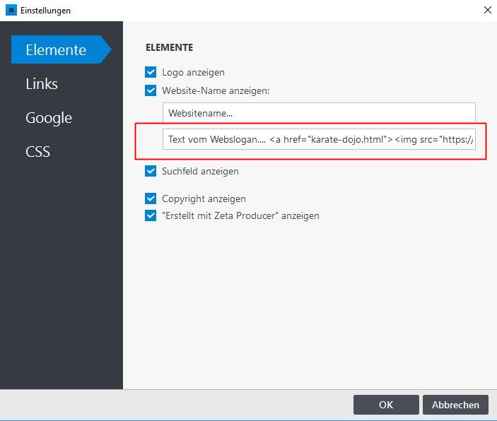

  • Hallo Petra,
    du gehst einfach in die Website > Einstellungen und fügst den angepassten Code, einfach in das "Webslogan-Feld" hinter deinen Webslogan mit ein (siehe Bild).
    Maches lässt sich einfacher umsetzen, als man denkt ;)
