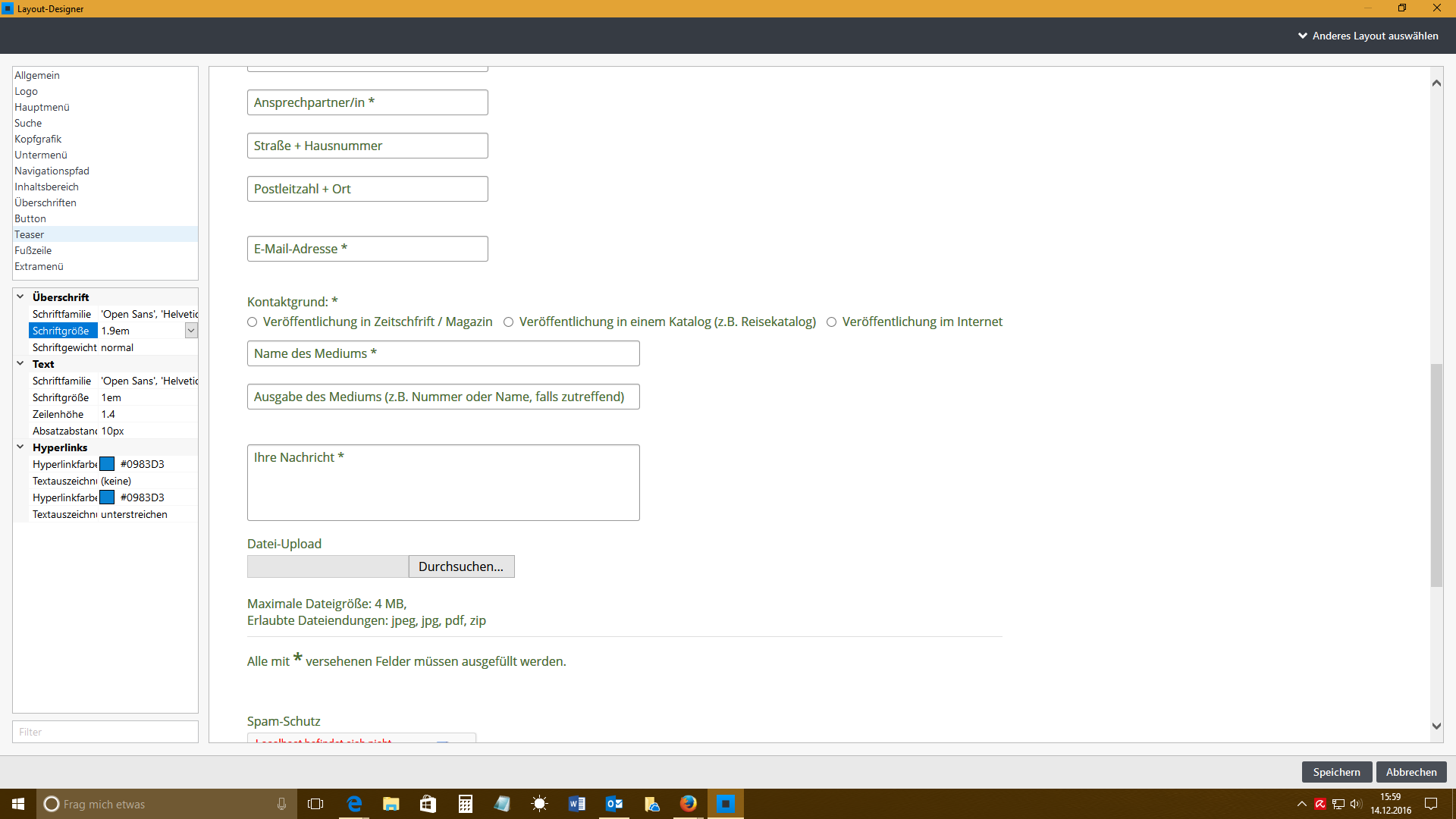

    ich würde gerne die Überschriften der einzelnen Formularfunktionen im Formular "fett" darstellen lassen (im Screenshot z.B. "Kontaktgrund".
    Gibt es hierzu eine Möglichkeit dies einzustellen. Im Widget selber habe ich keine Möglichkeit hierzu gefunden, ebenso in den Layouteinstellungen.
    das ist aktuell nicht so ohne weiteres möglich. "Kontaktgrund" ist in Ihrem Fall ja ein "Feldname" bzw. "Bezeichnung". Als Trick könnten Sie diesen Namen als HTML eingeben, also z.B. als <b>Kontaktgrund</b>. Das wird dann richtig dargestellt, kann aber unerwünschte Nebenwirkungen haben (z.B. wird der Feldname auch in der E-Mail, die Sie erhalten so angezeigt…
    Besser löst man dies über angepasstes CSS.
  • Hallo Herr Seiz,
    vielen Dank für die Rückmeldung und mit der Nennung der Möglichkeit, das man hier HTML anwenden kann. Ich habe dies einmal mit einer "Bezeichnung" ausprobiert. Diese wird jetzt im Formular "fett" dargestellt, ebenso positiv ist, dass die Bezeichnung im übermittelten Formular via E-Mail ohne HTML angezeigt wird. :)
    Mit freundlichen Grüßen
    Yannick aus dem Norden
  • Da haben wir Glück gehabt. Das HTML im E-Mail entfernen wir nicht willentlich ;)
