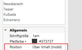

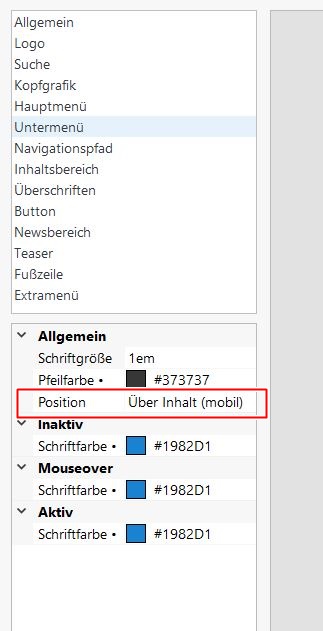

  • Wenn es bei dir unter Website > Layout > Untermenü > Allgemein > die "Position" nicht geben sollte, dann kann es sein, das noch nicht das aktuellste Layoutupdate bei dir drauf ist.
    Da dann mal versuchen den Layoutdesigner zu schließen, ggf. unter Extras > "Updates suchen" ausführen, den ZP beenden und neu starten und dann nochmals danach schauen.
    Ich gehe jetzt mal davon aus, das du kein "Kopiertes Layout" (Entwicklermodus) im Einsatz hast, oder?
