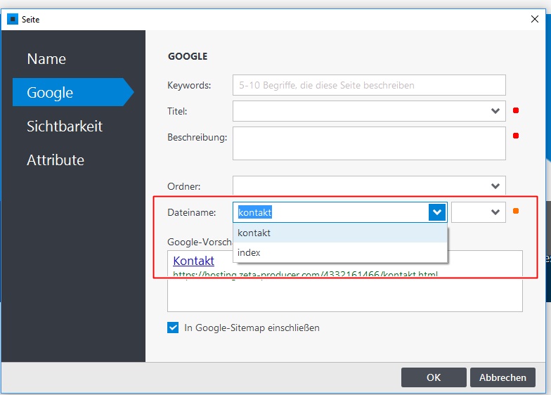

    das was du meinst, ist der sogenannte "Dateiname" der dementsprechenden Seite.
    Wenn du eine neue Seite anlegst (Seitennamen), dann bekommt der Dateiname der Seite, den gleichen Namen.
    Wenn du nachträglich den Seitennamen änderst, dann musst du kurz nachträglich "manuell" den Dateinamen aktualisieren.
    Dazu gehst du in die Seiteneigenschaften > Google > und klickst dann bei "Dateinamen" (wo dann noch der alte "falsche" drinsteht) auf den "Pfeil nach unten" und wählst dann den neu vergebenen "Seitennamen" aus,
    der dort auftaucht.
    Dann das ganze bestätigen mit OK und dann passt das.
    Einige Infos dazu: https://docs.zeta-producer.com/seiten-eigensc…optimieren.html
    Kryptische Namen wie etwa AV3645.html dafür zu verwenden, solltest du auf keinen Fall!
    (Nicht gut für Suchmaschinen)
