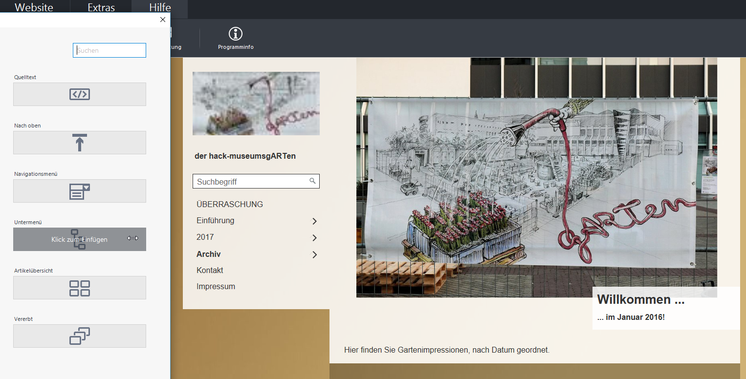

  • Hallo Norbert,
    direkt im Inhaltsbereich kannst Du das Widget "Untermenü" verwenden. Siehe http://zetahufi.zeta-producer.com/index.html
    Ich habe hier bei den Optionen 1-spaltig mit Beschreibung genommen. Damit sich der Aufwand für Dich in Grenzen hält, habe ich das Widget auf der Startseite eingefügt und auf alle Seiten Vererbt (Im Widget auf das Mischpult unten links gehen). Damit wird es automatisch auf jeder Seite eingefügt und muss nicht manuell angelegt werden. Wenn Du auf der untersten Ebene angekommen bist (...abends) kannst Du das Widget dort löschen. Dürfte schneller gehen als es jedesmal neu anzulegen.
    In Sachen Übersichtlichkeit wäre noch eine Idee, auf ein Layout mit "Newsbereich" zu wechseln. Das Foto aus Beitrag 10 sieht aus wie "Album responsive", deswegen habe ich das mal nachgebaut. In "Album" gibt es aber keinen Newsbereich rechts oder links neben dem Inhalt. Bei einzelnen Layouts, wie beispielsweise "simple responsive" ist eine Übersicht der Unterseiten sogar schon integriert https://community.zeta-producer.com/www.hanabi-pirna.de/chronik.html, bei anderen könntest Du das Widget "Untermenü" im Newsbereich platzieren". Falls du layoutmäßig noch was ausprobieren möchtest, mache das am besten in einem Testprojekt oder fertige zumindest vorher ein Backup an für den Fall, dass Du doch zum ursprünglichen Layout zurück willst.
    Unter http://zetahufi.zeta-producer.com/archiv.html habe ich 2012 / April / 4. April angelegt. Beim "4. April" bin ich in der Seitenstruktur links auf "bearbeiten" und habe ich der ersten Registerkarte "Name" unten die Umleitung aktiviert mit der Zusatzoption "neues Fenster". Damit ist der Archivverweis fertig.

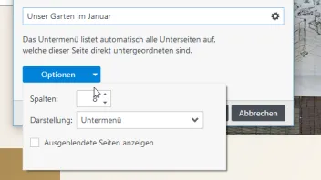

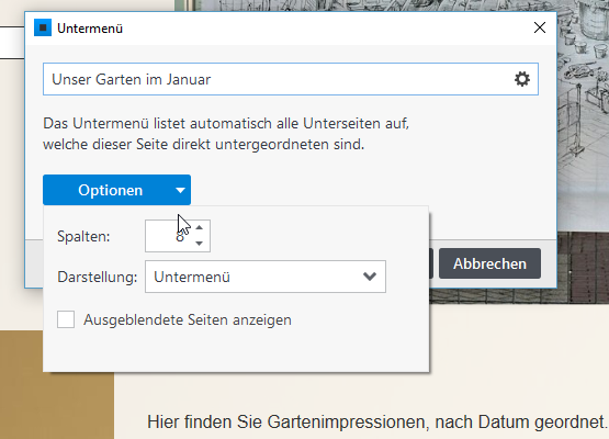

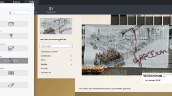

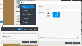

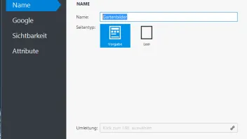

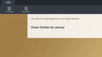

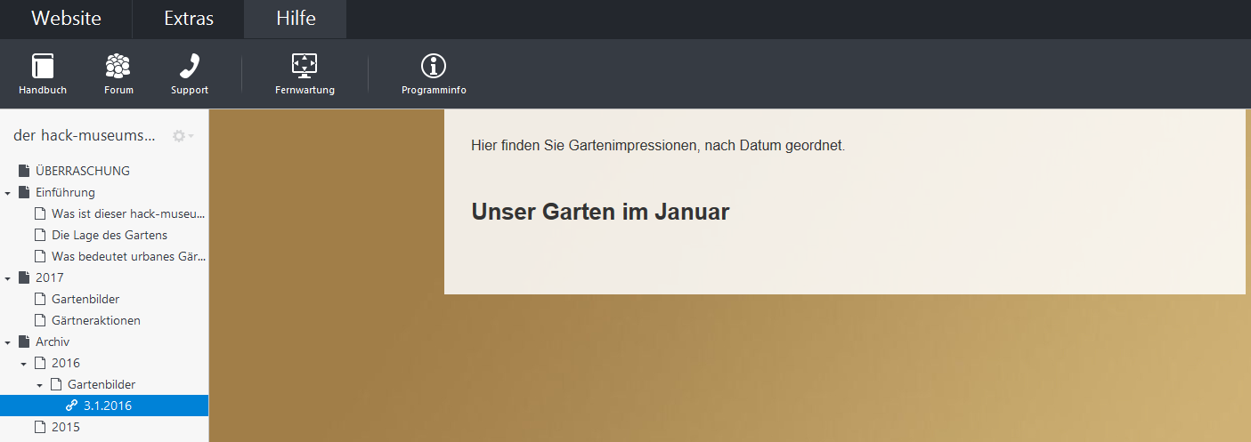

  • Irgendwie raffe ich das nicht mit den Untermenüs...
    1) Ich lege eine Seite an im Archiv 2016, mit dem Titel Januar. Hier wähle ich "Untermenü aus, weil ich ja verschiedene Tage in diesem Monat zeigen möchte. (Shot 1)
    2) Das Untermenü sieht dann so aus (Shot2)
    3) Ich wähle die URL, wie in Shot3
    4) Das ist, was ich leider danach vorfinde... (Shot4). Und das passt irgenwie nicht so richtig zu meiner Vorstellung...
    Findet jemand, wo die Häsin im Pfeffer begraben liegt? ;)

  • 4) Das ist, was ich leider danach vorfinde... (Shot4). Und das passt irgenwie nicht so richtig zu meiner Vorstellung...
    Jetzt noch veröffentlichen und dann "live" angucken.
    Ach ja: Wie kann ich eine bestimmte Seite als index.html festlegen?
    Das kannst Du über "Seite" ->"bearbeiten" ->"Google" ->"Dateiname" festlegen.

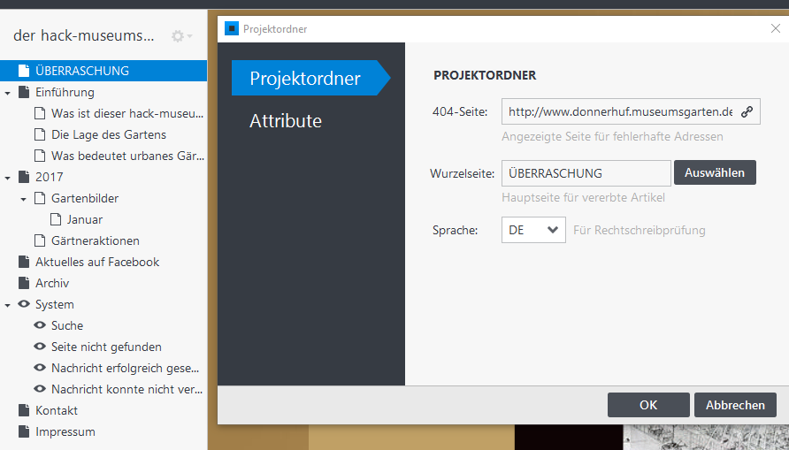

  • Eine Testseite kann ich leider nicht hochladen. Meldung: Ihre Testseite ist für unseren Server zu groß!
    Und auf meinen Server hochzuladen ist mir zu heikel, ohne die laufende Page vielleicht zu zerstören.
    Norbert
    ich habe mich vorerst für die Variation iFrame entschieden, um die alten Seiten ins Archiv einzubinden. Wie ich dann nach Zeta zurückkomme, finde ich sicher noch heraus.
    Die wichtigste Bitte und Frage hier noch einmal:
    Wie kann ich das Menü so gestalten, dass nur das unterste Level einen Link enthält?
    Wenn jemand auf einen Eintrag darüber klickt, darf keine neue Seite erscheinen: das ist unüblich und äußerst verwirrend.
    Bitte, bitte: wenn ich das nicht geregelt kriege, ist das ganze Zeta-Projekt für die Katz...
    Herzlichen Dank und viele Grüße
    Norbert

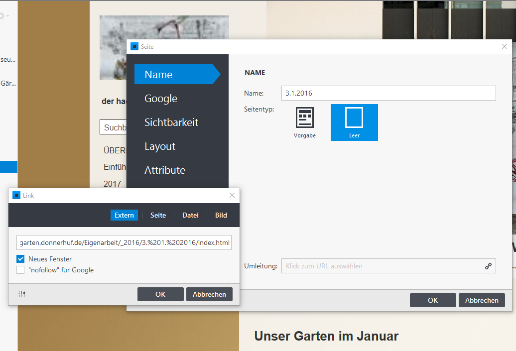

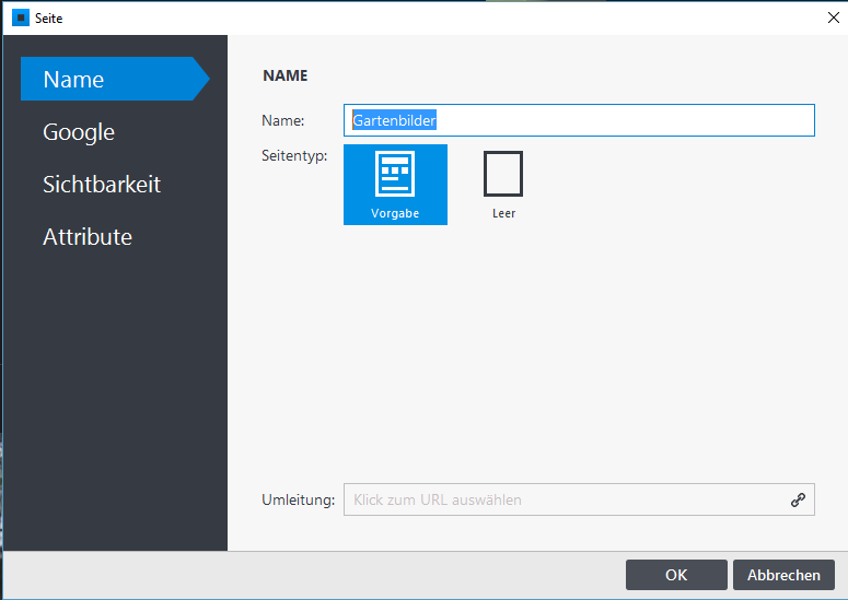

    gehe auf die Seite, die momentan verlinkt ist, dann mit Mausklick rechts auf "Bearbeiten". Bei "Name" steht jetzt die Umleitung drin. Mit dem "x" löschst Du die Umleitung. Mit "OK" bestätigen, fertig.
  • Hallo Thomas,
    in keinem Artikel kann ich einen Eintrag in der Umleitung finden; meine bisherige Struktur siehst du hier.
    Bspw. wird beim Klick auf "2017" eine neue Seite geöffnet, ebenso bei "Gartenbilder". Ein Link darf aber erst bei "Januar" funktionieren!
    Das geht obendrüber genau so: Bei "Einführung" öffnet sich ebenfalls eine neue Seite, statt erst bei den Untertiteln.
    Schade, dass ich die Page nicht auf den Testserver hochladen kann. Wie du siehst, ist sie nicht umfangreich, und es sind auch nur 10 Bilder drin mit je etwa 170 KB; dennoch wird der Upload als zu groß abgelehnt.
    Norbert

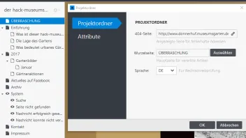

    zunächst solltest Du die 404-Seite von der externen Verlinkung auf "Seite" und dann "Seite nicht gefunden" umstellen. Dann gehst Du alle Seiten durch, die sich über das Menü jeweils in einer neuen Seite öffnen und kontrollierst, ob in der "leeren" Umleitung noch das Häkchen "Neues Fenster" aktiviert ist. http://zetahufi.zeta-producer.com Dort imn Archiv der 4. April ursprünglich auf JAlbum in neuer Seite verlinkt, nur die Verlinkung gelöscht (Häkchen neues Fenster ist noch drin)

    Der Link bei 404 soll übrigens meine Startseite werden, weil dieses Adresse bekannt ist. Warum die da drin steht, weiß ich nicht.
    Norbert
  • Hallo Norbert,
    ich habe jetzt bei http://zetahufi.zeta-producer.com/ auch beim 4. April das Häkchen rausgenommen. Es öffnen sich alle Menüs auf der selben Seite. Beim Entfernen des Häkchens "Neues Fenster" musst Du folgendes beachten:
    1. Entferne das Häkchen
    2. Gehe bei "Link" auf "Seite" und wähle dort eine beleibige Seite Deiner Homepage aus. Erst wenn die Verlinkung gesetzt ist, kannst Du das Fenster mit "OK" schließen
    3. Jetzt steht bei "Umleitung" die Umleitung auf eine Seite der Homepage drin, über das Kreuz kannst Du diese löschen und mit "OK" bestätigen.
    Die Angabe 404-Seite regelt, welche Seite aufgerufen wird, wenn die eingegebene Seite nicht vorhanden ist. Hierfür ist bereits die Systemseite "Seite nicht gefunden" im Projekt vorhanden. Mit jetzigen Konfiguration wird der Besucher bei Aufruf einer ungültigen Seite auf dein altes Album weitergeleitet.
    Die Startseite legst Du fest, indem Du bei der gewünschten Seite auf die Seiteneigenschaften gehst und bei Google als Dateiname "index" (ohne " ") eingibst.

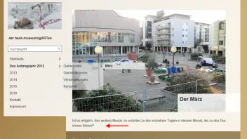

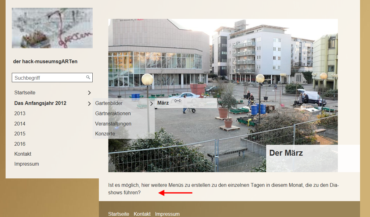

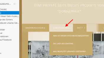

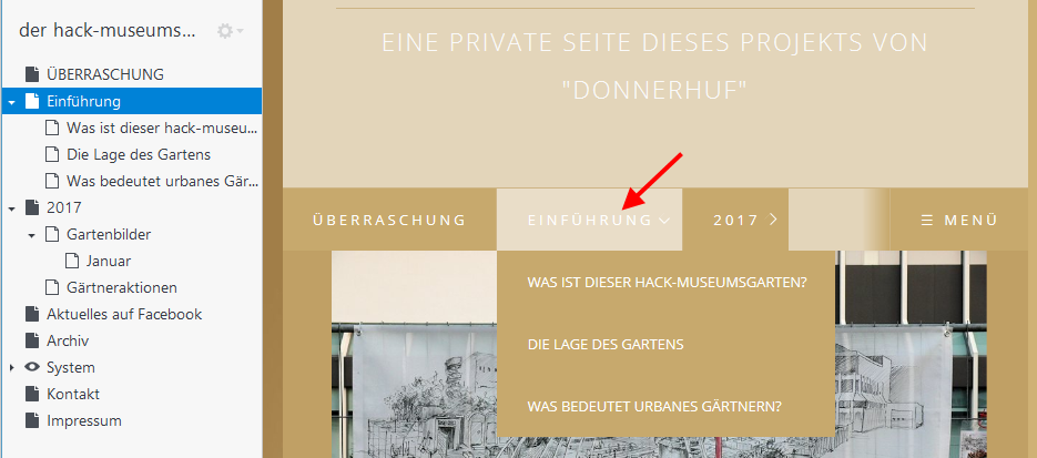

  • Hier noch einmal zur Verdeutlichung (anderes Layout):
    Bei einem Klick auf "Einführung" darf sich nichts tun, denn das ist nur eine Überschrift! Es öffnet sich aber leider eine neue Seite...
    Erst die Untereinträge dürfen aktiv sein. Alles andere ist total verwirrend.
    Viele Grüße nochmals
    Norbert
  • Hallo Norbert,
    Ich fasse mal zusammen, wie ich Deine letzten Beiträge verstehe, damit eventuell doch noch jemand anders eine Idee hat, wie das umzusetzen geht:
    du möchtest, dass sich bei Klick auf einen Menüpunkt nicht die Seite, sondern das Menü für die darunterliegenden Seiten öffnet, und zwar so lange, bis die unterste Ebene erreicht ist.
    Gegenwärtig erfolgt die Anzeige der darunterliegenden Menüpunkte beim "Mausover", bei Klick wird die entsprechende Seite aufgerufen.
    Das gab es mal bei "Textile Responsive" für die mobile Seite, Menü für Responsiv zum aufklappen, allerdings ist dieser Beitrag noch aus 2015.

  • Ich lese hier schon eine ganze Weile mit und möchte dir das gerne ausreden.
    Ich verstehe durchaus dein Problem, aber hier musst du umdenken. Ständig im Menü rum zu klicken schreckt den User eher ab. Da macht es schon Sinn auf der übergeordneten Ebene ein Untermenü einzufügen. Ich füge zum Verständnis hier mal ein paar Links meiner Seite ein.
    Schau dir das mal in Ruhe an und überdenke nochmal dein Vorhaben.
    Klickorgien sollen das auch nicht sein, beileibe nicht; eher doch im Gegenteil! Schaut euch bitte nochmal diese alte Seite an
    Hier habe ich die Hauptmenüpunkte nicht verlinkt, weil es Unterpunkte gibt. Ebenfalls in den Untermenüs ist jeweils der erste Eintrag (Jahr) nicht referenziert. Somit werden keine neue Seiten geöffnet; der User erspart sich zwei Klicks und zwei neue Seiten bei jedem Haupt- und Untermenüeintrag. Er gelangt somit direkt an das Ziel seiner Neugier, ohne sich ständig in einer neuen Seite zu befinden.
    Ich halte dies für den direktesten und übersichtlichsten Weg, den ich unbedingt beibehalten und irgendwie in Zeta einbauen möchte.
    Ähnliches gibt es bei den Gartenbildern:
    Hier sind die Einträge "Monat" ebenfalls nicht aktiv; warum auch? Es würde nur Verwirrung stiften, wenn sich erst eine neue Monatsseite "März" öffnet, und darin erst das jeweilige Datum zu finden ist.
    Bei Marios Seite ist diese "Doppelstruktur" deutlich zu sehen, z.B. bei "Rundgang": Im Haupteintrag öffnet sich eine neue Seite mit den Inhalten, die auch im Untermenü direkt angeklickt werden können. Dieses "Doppelöffnen" würde ich gerne vermeiden.
    (Übrigens gefällt mir die Biker-Seite: ich fahre Kawasaki Z650 Bj. 77. 38 Doppelkurven am Stück? Die Gegend liegt nicht in Utopia? :) )
    Ich hoffe, ihr versteht, was ich meine?
