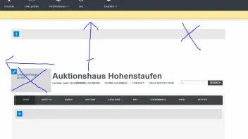

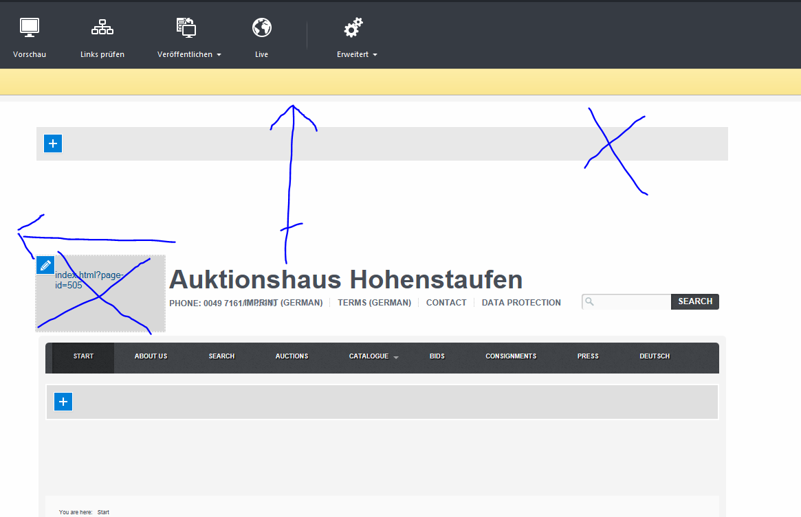

    ich glaube mein Projekt müsste auch mal geprüft werden.
    Ich habe in der englischen Sprachversion dasselbe gemacht wie in der deutschen.
    (2 Bilder raus, 8 Bilder rein ins Album, dann die Diashow aktualisiert)
    Die englische Sprachversion bringt danach einen Fehler,
    der sich nicht durch alle Seiten erstellen und alle Seiten veröffentlichen behoben werden kann:
    Fehler beim Erstellen
    Das Erstellen der Seite ist fehlgeschlagen.
  • Hallo SilverEagle
    die Fehlermeldung besagt, dass auf einer Seite noch ein Album-Widget platziert ist, welches auf ein Album verweist, das in der Bildverwaltung trotz Warnung gelöscht wurde.
    Bitte beim Erstellen aller Seiten über das Dreieck-Icon unten rechts im Fenster das Protokoll einblenden. Darin kannst Du dann sehen, auf welcher Seite der Fehler auftritt. Danach mit F8 in den Spaltenmodus wechseln, auf die ermittelte Seite wechseln und dort den Artikel mit dem Album löschen. Danach, mit F8 wieder in Vorschau-Modus und das Album neu einfügen.
  • Hallo Stefan,
    da war tatsächlich noch was eingebunden aber ich versteh es nicht ganz.
    Die Seite läuft nun wieder aber es ist etwas verschoben. Oben ist noch ein Element und links von der Überschrift.
    Könnt ihr mir bitte helfen dies wieder wegzubekommen?
  • Der graue Balken mit dem "+"-Icon oben ist nur in der internen Vorschau sichtbar und das auch nur, wenn oben rechts der Schalter "Einfügen" auf "an" steht.
    Die graue Box links könnte stellvertretend für ein im Projekt nicht eingefügtes Logo stehen, ggf. verschwindet die auch, wenn der Schalter "Einfügen" auf "aus" gestellt wird?
