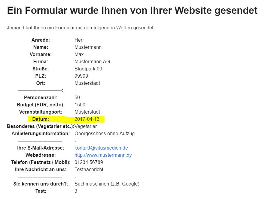

    Ich denke, hier haben wir uns missverstanden, denn im Browser selbst ist die Darstellung korrekt! Erhält man aber die Nachricht des Seitenbesuchers, also dessen Formulareingaben als E-Mail, dann wird sie dort im Format JJJJ-MM-TT und eben nicht im Format TT-MM-JJJJ angezeigt.
    Nebenbei bemerkt wäre es für den deutschen Sprachgebrauch auch schöner, wenn die E-Mail-Nachricht dann im Format TT.MM.JJJJ erfolgen würde.
    Gerade eben, bei weiteren Tests ist mir noch etwas aufgefallen:
    Ich hatte im Formular auch ein Feld namens "Webadresse" mit dem HTML5-Typ "URL" angelegt. Dieses allerdings nicht als Pflichtfeld ("Eingabe erforderlich"). Dennoch wird es beim Ausfüllen des Formulars so behandelt, verlangt also eine Eingabe!
    Und wie verhält es sich nun noch bzgl. Trennlinie vs. Abstände sowie Schriftformatierung (Feldbezeichnungen)?
    Wie auf dem Screenshot zu sehen, werden die Feldbezeichnungen in E-Mail-Client auch zentriert angezeigt, die Inhalte jedoch linksbündig...

    über welchen Browser wurde denn versandt?
    ne, wegen dem Datum haben wir uns schon richtig verstanden. Ich meinte, ob Sie bereits versucht haben, ob sich das Format in der Empfangenen E-Mail je nach verwendetem Browser beim Absenden ändert…
    Wegen dem Problem mit dem URL-Feld, würde uns ein Link auf eine bereits veröffentlichte Testseite mit dem Problem sehr helfen.
    Was Schriftformatierung und Abstände anbelangt, halte ich das gerne als "Feature-Wunsch" fest.
    das mit den Datumsformaten läuft so (ich hab das eben nochmal nachgelesen):
    Wenn der Browser den Datums-Feldtyp unterstützt, darf er das Datum anzeigen, wie er will. Übermitteln muss er das Datum aber im Format "JJJJ-MM-TT"". So steht es im Standard geschrieben. Chrome zeigt das Datum z.B. als TT.MM.JJJJ an, versendet (übermittelt) es aber als "JJJJ-MM-TT" und das ist standardkonform.
    Wenn ein Browser den Datums-Feldtyp nicht unterstützt nutzen wir ein JavaScript-Plugin für den Datepicker und die Formatierung und daher können wie in dem Fall auch Einfluss auf das übermittelte Format nehmen und das Datum wird im Format "TT.MM.JJJJ" geschickt.
    Ich verstehe, dass dies im Moment etwas verwirrend und eher suboptimal ist, aber sobald alle Browser HTML5-Date-Felder unterstützen wird dies wieder einheitlicher und wir können dann evtl. in das übertragene Format eingreifen.

    Bin beruflich noch unterwegs, daher erst einmal nur eine kurze Mitteilung: Ich habe festgestellt, das die Darstellung der E-Mail-Benachrichtigung mit den Formulareingaben unterschiedlich dargestellt werden. So werden die Feldtypen-Namen bei GMail (Desktop sowie Mobil) zentriert dargestellt, die Feldinhalte linksbündig. Bei Aufruf der Benachrichtigung mit Thunderbird werden Feldtypen-Name sowie Feldinhalte sämtlich linksbündig angezeigt. Dasselbe gilt für den mobilen E-Mail-Client von 1&1, den ich zusätzlich verwende.
    Woran das liegt, kann ich mir nicht erklären.
    Übermittlung Datumsformat: Interessante Info Herr Sseiz, vielen Dank! Dann muss ich mich in Geduld üben, denn weder das Zeta-Team noch den Anwender kann dann ja derzeit daran etwas ändern. :)
