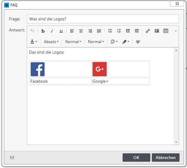

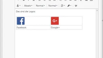

    ich habe eben auf https://community.zeta-producer.com/www.hanabi-pirna.de/test.php ein FAQ angelegt mit einer 2-spaltigen Tabelle, dabei in der ersten Zeile jeweils ein Bild und in der zweiten Zeile den zugehörigen Text. Das angehängte Bild zeigt, dass in Zeta die Darstellung richtig erfolgt. Das selbe habe ich auch noch mal unter http://faq-clean.zeta-producer.com nachgebildet, auch dort die Darstellung fehlerfrei.

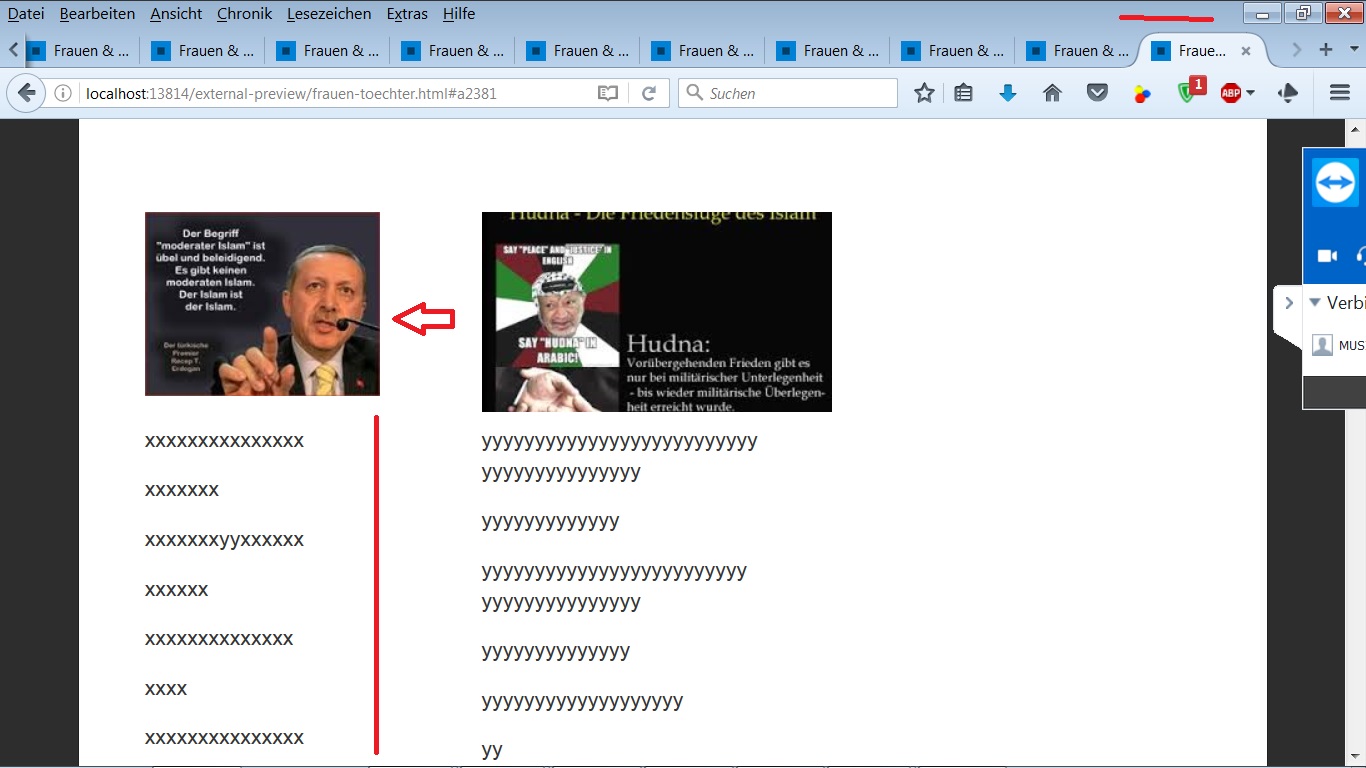

    Im Widget FAQ Tabelleneditor habe ich jetzt andere Probleme mit längeren Zeilen und der Fixierung der Spaltenbreite:
    • Textzeilen brechen nicht automatisch um, obwohl in Zelleneigenschaften "Kein Umbruch" nicht angehakt ist.
      Wenn in der rechten Spalte ein längerer Text nicht umbricht, scheitert der Versuch, die linke Spalte in den Spalteneigenschaften auf z.B. 500 px zu fixieren.
    • Ein Bild von 188 px Breite in einer fixierten Spaltenbreite von 188 px, ergibt, daß die Spalte trotzdem breiter als 188 px dargestellt wird. Sogar auch dann, wenn der unterstehende Text schmaler als das Bild ist. Sowohl im Editor, als auch in der Offline-Vorschau.
    Wie aktiviert man den üblichen automatischen Umbruch und wie fixiere ich die Spaltenbreite auf den eingegebenen Pixelwert?

    den fehlenden Umbruch kann ich nicht bestätigen, nachvollziehbar ist aber, dass die festgelegte Spaltenbreite ignoriert wird. Auf https://community.zeta-producer.com/www.hanabi-pirna.de/test.php habe ich sowohl im FAQ als auch im darunterliegenden Text für die erste Spalte eine Breite von 48 px angegeben, das Logo ist auch genau 48 px groß. Die zweite Spalte ist auf 100 px fixiert und wird ebenfalls breiter dargestellt. Eine Ursache kann ich jetzt erst mal nicht erkennen, mal schauen, was der Support morgen dazu sagt.

    • Bei mir bricht die Zeile aber leider noch immer nicht um und die Spalte wird breiter und breiter,
      endlos weit rechts über den Layoutrand hinaus.
