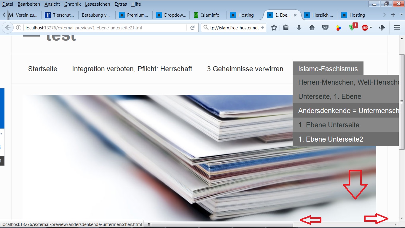

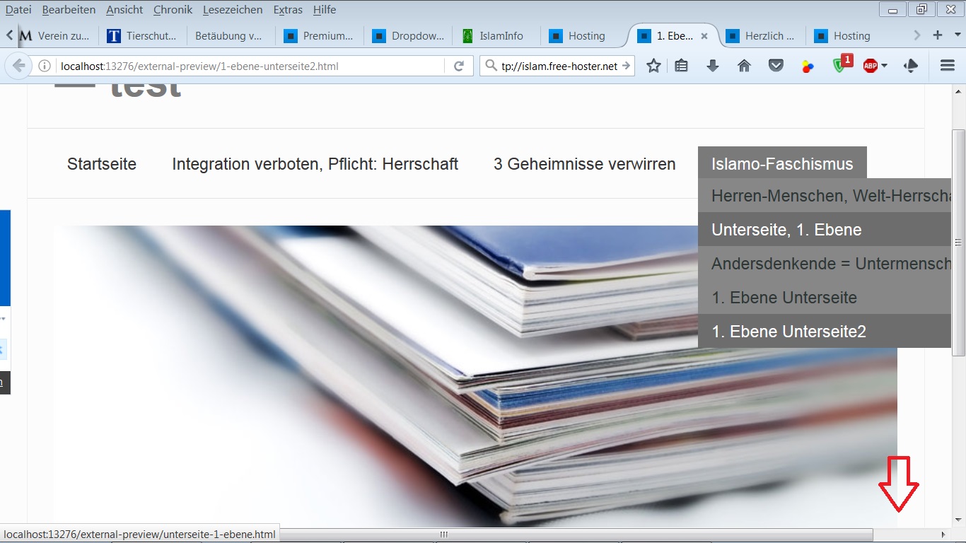

    Von der lokalen Browser-Vorschau habe ich eine Bildschirmaufnahme gemacht und angehängt:
    Der rote Pfeil deutet auf den nur halb lesbaren Menüpunkt,
    unter dem noch 5 weitere Menüpunkte les- und anklickbar sein sollen. Aber leider fallen diese aus dem Browser-Rahmen und sind nicht mehr lesbar und noch nicht einmal anklickbar. Sie klappen nur zur rechten, also zur falschen Seite auf.

    Sie haben recht, "die Seite läßt sich dann nach rechts scrollen...":
    • jedoch erst dann, wenn der Besucher seinen Mauszeiger über genau den Menüpunkt fährt, der die für ihn nicht sichtbare Unterebene entthält. In diesem Moment wird am untersten Browserrand der bereits verkürzte Scrollbalken noch einige wenige cm kürzer; sehr, sehr unauffällig. Mir selbst ist die Verkürzung zunächst überhaupt nicht aufgefallen, obwohl ich das Vorwissen hatte, daß sich dort noch etwas öffnen müßte und ich speziell danach gesucht habe.
    • Im Menüpunkt darüber läßt sich noch nicht nach rechts scrollen, sondern erst im kurzen Augenblick des Drüberfahrens über die wenigen Millimeter Höhe dieses einen Menüpunktes.
      Bei den unteren Punkten ist der Scrollbalken schon wieder länger, also nicht mehr scrollbar. So rechnet der Besucher nicht einmal mit einem sich für einen nur kurzen Moment unauffällig weiter verkürzenden Scrollbalken, auf den er speziell achten könnte.

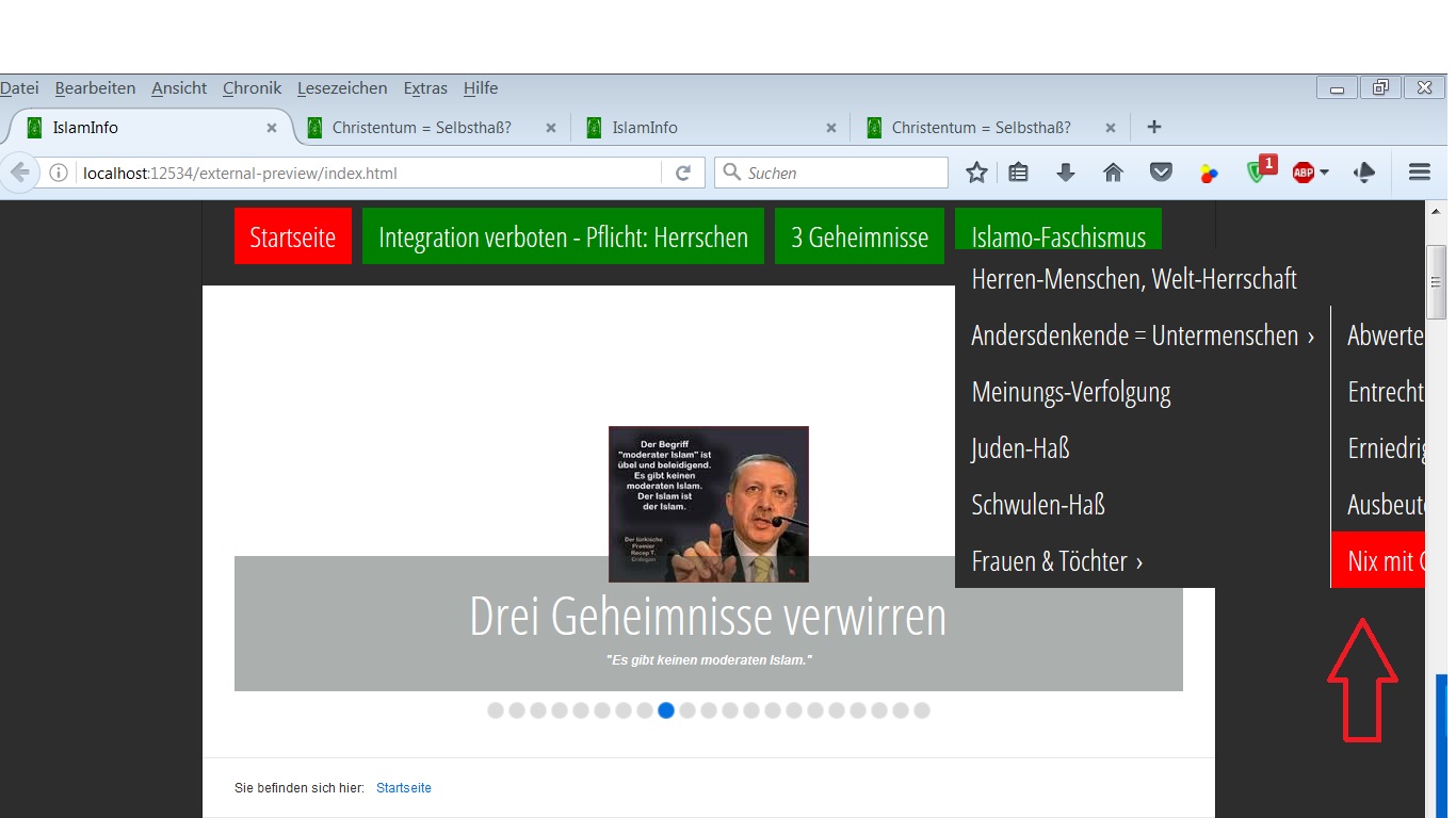

    da haben wir momentan keine bessere Lösung. Bei derart tief verschachtelten Menüs, würde auch ein Aufklappen nach rechts sehr schnell aus dem Fenster ragen. Also aktuell müssten Sie dann einfach die Hierarchie etwas flacher halten.

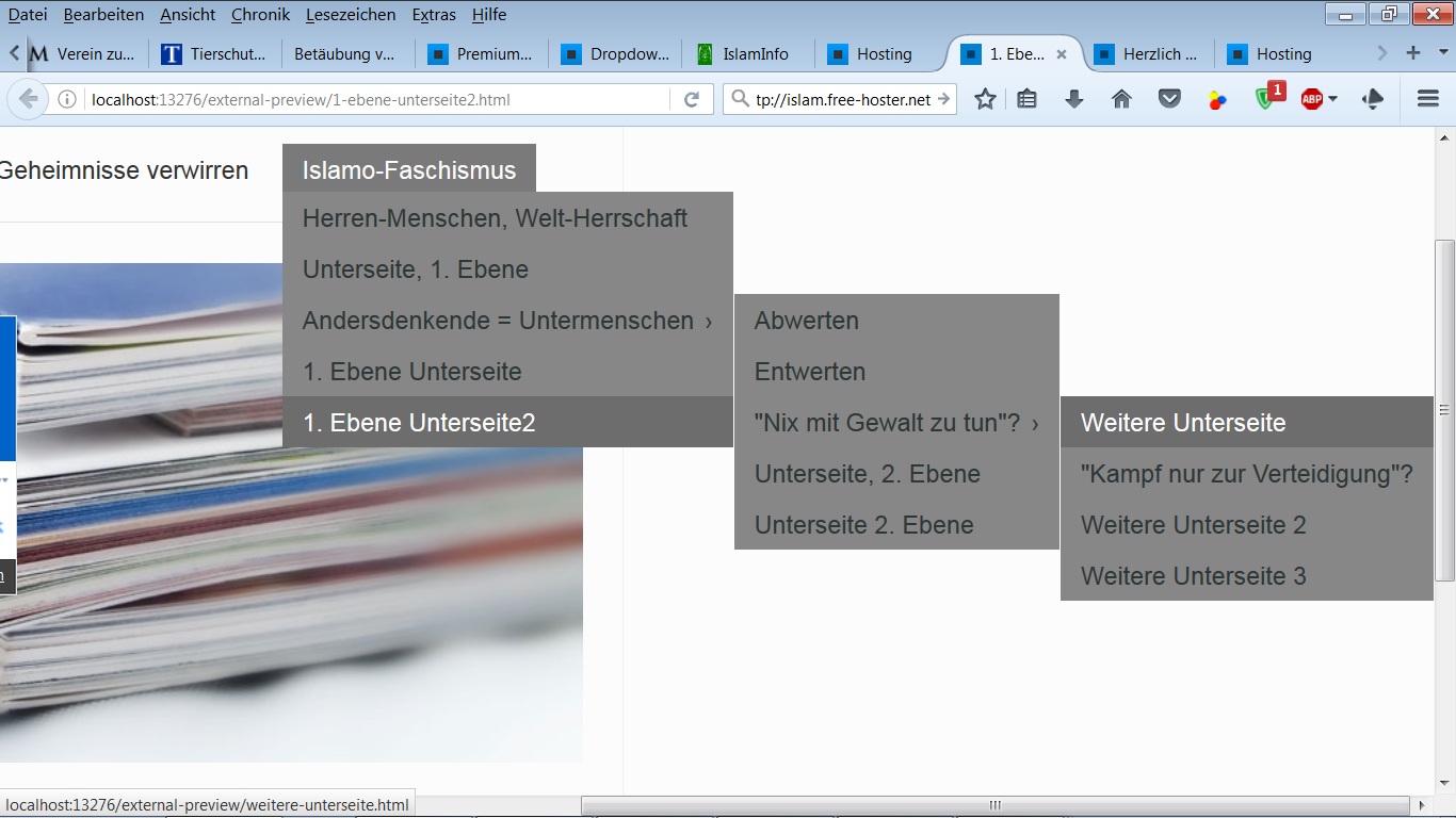

    Genau das stimmt. Ich schlage vor, nicht nach rechts, sondern nach links aufzuklappen,
    - nur dann, wenn rechts kein Platz ist; bei genügend Platz natürlich wie jetzt weiter nach rechts.
    - Die Menüpunkte würden dann nicht "sehr schnell aus dem linken Fensterrand ragen",
    sondern die Bilder zeigen deutlich, daß nach links bis zum linken Fensterrand locker ausreichend Platz ist.
