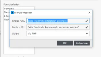

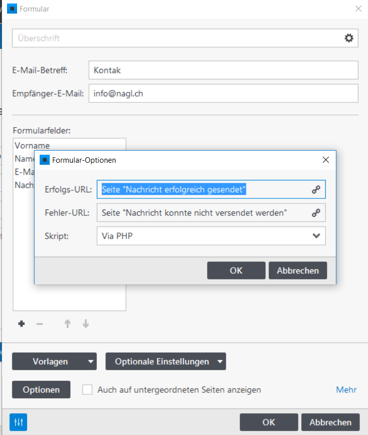

ich würde hier gerne mal anknüpfen, denn ich finde so wirklich keine vernünftige Antwort.
Im Anhang wird eine Fehlermeldung gezeigt. Die stimmt sogar, denn unter dieser Domain gibt es diese Seite nicht.
Warum sie überhaupt kommt, sind Problem und Frage. Denn mir ist nicht klar, warum überhaupt eine Domain
einbezogen wird um im Grunde eine simple Mail zu verschicken. Denn nichts anders wird ausgeführt als der Text
aus dem Formular als Mail verschickt, dabei ist es völlig unerheblich bei welchem Provider sie liegt. Denn ein Test
an diverses private Adressen bei versch. Providern brachte dasselbe Ergebnis.
Ich muss dazu sagen, das mein Output in einem Unterverzeichnis einer anderen Domain liegt als im Anhang zu sehen.
Gruß Kai
