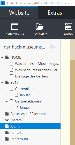

    Hallo liebe Leute,
    aus einem mir unbekannten Grund hat meine Webseite zwei Versionen im Angebot: eine davon, die aktuell ist, hat von ZP den Namenszusatz -01 bekommen! Wie ich das angestellt haben könnte, ist mir ein Rätsel.
    Bei der Aktualisierung auf meinem Server ist dabei eine Menge durcheinandergeraten, weil es sowohl index als auch index-01 gibt bei den Unterseiten. Ich hatte vorher nicht bemerkt, dass mein Projekt plötzlich diesen Zusatz -01 bekommen hatte.
    Zusätzlich gibt es totale Verwirrung, weil die Seiten im Internet (Browserzeile) andere Einträge zeigen als die tatsächlich aufgerufenen Seiten!
    Anbei ein Shot der Seitenstruktur.Hier die Page selbst; bitte beachtet dabei den Menüeintrag und vergleicht ihn mit der Anzeige in der Browserzeile: bspw. ist die Page "Archiv" aktiv, aber oben steht der Name des Menüeintrags von davor...
    Weitere Seltstsamkeit: Im iFrame der Seite "Archiv" erscheint die Startpage der alten Seite, obwohl ich diese längst verändert und auch hochgeladen habe (z.B. ohne den HOME Button, der nur für Verwirrung sorgt).
    Was bleibt mir? Alles Neue auf meinem Server löschen, dann "der hack-museumsgARTen-01" umbenennen ohne die -01 dahinter und danach alles wieder uploaden?
    Chaotische und recht ratlose Grüße
    Norbert
  • Moin,
    einfachster Weg:
    lösche alles auf dem Webserver mittels Filezilla. Wenn "-01" dein akt. Projekt ist dann benenne es auf der Windowsebene um (das andere dann löschen oder wo anders hinschieben). Backup der akt. Version machen wäre noch sinnvoll und auf ext. FP sichern (ev. zusätzlich auf Webserver). Falls die "-01" und die andere gleich sind, dann die "-01" einfach löschen und weiter wie unten.
    Anschließend in ZP alles öffnen (kontrollieren ob die Unterseiten auch noch ne andere Endung haben, wenn ja -> siehe oben) und über Seite erstellen alle Seiten nochmal erstellen und danach über ZP auf den Webserver hochladen.
    Gruß wurzelsepp
  • Lieber zetahufi,
    zu folgender Frage hatte ich in deinem vorherigen thread schon geantwortet: Du hast ein Backup wieder hergestellt; dann fürgt ZETA die Erweiterung -01 (etc.) hinz
    Eine index-html sollte es nur einmal im Projekt geben; sie bezeichnet die Startseite. Unterseiten müssen anders benannt werden.
    Das kann aus meiner Erfahrung nur an deinen Einträgen in den einzenlen Seiten unter "Zahnrad">Google liegen. Das mal überprüfen!
    Ich sehe in dem iFrame nur eine Fehlerseite von kabeldeutschland; das bedeutet vermutlich, im iFrame wurde eine falsche Verlinkung angegeben
    Du solltest von manuellem Uploaden und Löschen per z.B. FileZilla erstmal absehen und auf die FTP-Funktionen von ZETA vertrauen.
    Daher:
    • Das Projekt mit der Endnummer -01 nochmal Seite für Seite durchgehen ("Zahnrad">Google)>alle Felder überprüfen und ggf. berichtigen
    • dann Menüpunkt >Erweitert>Erstellen>alle Seiten erstellen
    • danach >Veröffentlichen>Komplette Website erstellen

  • Ergebnisse dank eurer Hilfe:
    @ALL
    Eine Sicherung meiner HP hatte ich sowieso erstellt, bevor ich das Projekt hochgeladen habe. Deswegen habe ich alles mit -01 gelöscht.
    Alle Seiten in der Google-Box überprüft: tatsächlich waren dort eine Menge Fehler drin! Kam möglicherweise daher, dass ich eine neue Hauptseite erstellt hatte und die Unterseiten einfach per Kopie wieder einfügte, die ich dann auch noch verschob...
    Aber auch bei allen anderen Seiten hatten die Einträge nicht gestimmt! Deshalb also die fehlerhaften Namen in der Browserzeile.
    Ich wäre allerdings nie auf die Idee gekommen, ausgerechnet in einem Menüpunkt "Google" zu suchen; dies hat sich mir logisch nicht erschlossen... ;) Vielleicht auch schon deswegen, weil ich diese dubiose Weltmacht nicht mag. Deshalb ganz herzlichen Dank für diesen Tipp!
    Danach habe ich alle Seiten neu erstellt und veröffentlicht; nach langer Zeit (die Verarbeitung dauerte gut 18 Minuten! Mit FileZilla ist das in ein bis zwei Minuten erledigt...) dann die Überraschung: es funktioniert fast alles!
    Nur im iFrame des Archivs ist immer noch die alte Seite "Überblick" zu sehen, die ich doch durch eine neue Version ersetzt hatte auf dem Server... Das muss ich noch herausfinden.
