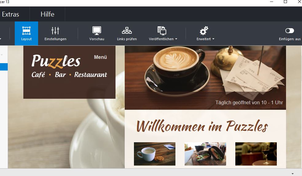

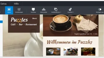

• Beim starten von Zeta mit dem Layout Album Response habe ich jetzt folgenden Fehler.
    Statt er das Hauptmenü anzegit. steht oben über den Logo nur noch menü. Gehe ich aber in die Vorschau ist alles ok.
    das können wir von hier aus nicht nachvollziehen oder beurteilen.
    Falls Sie angepasstes CSS im Projekt nutzen, sollten Sie zunächst alles angepasste CSS mal deaktivieren (temporär löschen) und prüfen, ob es sich dann immer noch so verhält.
    kann es evtl. sein dass das "Arbeitsfenster" vom ZP nicht auf Vollbild läuft?
    Denn dann wird im ZP selbst auf die "mobile Darstellung" umgeschaltet, und das kann sich dann genau so zeigen wie bei dir.
    Einfach mal oben rechts auf "Maximieren" klicken, oder das Fenster manuell größer ziehen.
    Wegen deinem "Debugfehler", mach da mal bitte am besten ein neues Thema dazu auf (wird bestimmt nicht mit der Darstellung zusammenhängen).
    die mobile Ansicht von Album-Responsive würde aber ganz anders aussehen, da wäre die linke spalte dann nicht zu sehen. Vermutlich verursacht irgend ein Code in Ihrem Projekt einen Javascript-Fehler (debuggen). Wenn so ein Fehler auftritt sind evtl. mehr details zu sehen. Es könnte auch sein, dass wir den Fehler auch online sehen können, wenn Sie uns die URL mitteilen.
  • Ach menno, ich erkenn mein eigenes Layout nicht mehr ;) Danke Jochen!
  • Also, wie der Jochen richtig erkannt hat… Es verhält sich in diesem Layout so, dass wenn das Browser-Fenster nicht hoch genug ist und nicht alle Hauptmenü-Einträge untereinander in die Navigationsleiste passen würden, dass dann der "Menü" link angezeigt wird…
