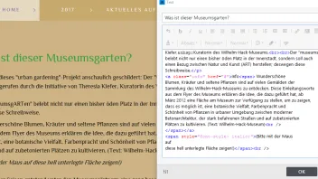

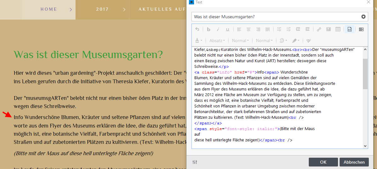

    So soll es aussehen! Bei mir wird aber nur der komplette Text angezeigt, ohne die CSS-Formatierung.
    Tja, was habe ich gemacht? Mal nachvollziehen...
    Okay: Seite im HTML-Modus geöffnet und den Code so eingeben, wie du hier siehst: shot info2. Hier siehst du auch das Ergebnis. Allerdings in anderem Design, ich habe die Vorlage komplett umgebaut, war nicht mein Ding... :)

    es funktioniert tatsächlich!!! :thumbup:
    Es liegt wirklich nur am <p> </p> !!! Und warum hat es dann früher funktioniert?
    Super jedenfalls; auf diese Idee wäre ich nicht gekommen... Ganz herzlichen Dank! Jetzt weiß ich, wie ich künftig vorgehen muss.
    Das Ergebnis seht Ihr hier: http://museumsgarten.donnerhuf.de/was-ist-dieser-museumsgarten.html
    Ach ja, sehr seltsam: sobald ich etwas ändere, auch wenn es nur ein einziges Zeichen ist (selbst im Text!), habe ich das Dilemma wie vorher. Ich muss den Code im Editor ändern und dann wieder drüberkopieren.
