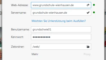

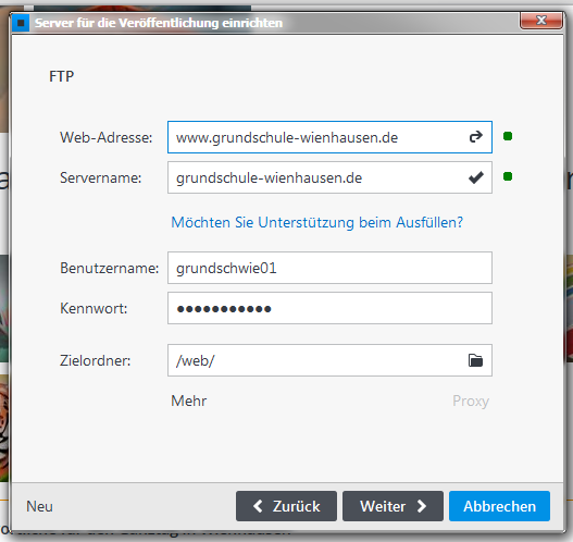

    Um weiterzuhelfen (entweder heute Abend von User zu User oder morgen über den Zeta-Support poste mal bitte folgendes:
    - Webadresse mit der Seite, auf der die Galerie sein soll
    - Name Deines Domainproviders
    - Screenshot Deiner FTP-Einstellungen

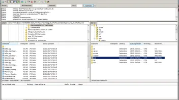

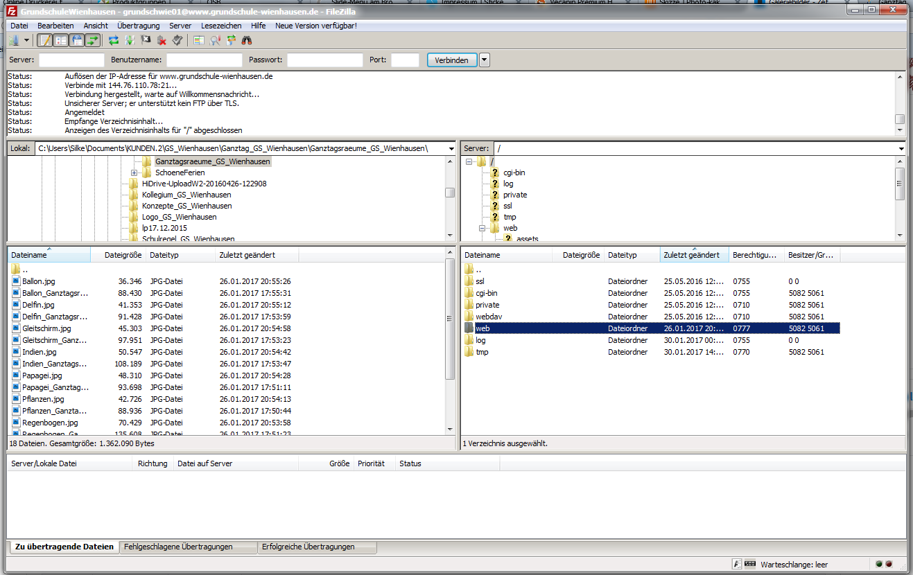

    - Screenshot von Filezilla unmittelbar nach der Einwahl auf dem Server
  • Hallo Thomas,
    nein, über website erstellen und komplett veröffentlichen klappt es nicht. Das hatte ich schon versucht.
    Zum Provider kann ich dir garnichts sagen, da das irgend so eine kleine "Klitsche" ist, die der Grundschule den Server zur Verfügung stellt.
    Screenshots der ftp Einstellungen (über die ich ja bisher problemlos alles uploaden konnte) und von filezilla anhängend

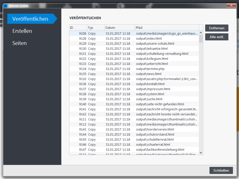

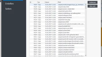

    Gehe bitte mal über "Erweitert" ->"Erweiterte Einstellungen" auf "Optionen" und dort ganz unten auf "Interne Listen". Da sollten alle drei Abschnitte (Veröffentlichen, Erstellen und Seiten) leer sein. Falls nicht, lösche mal alle vorhandenen Einträge. Danach "Erweitert" ->"Erstellen" ->"alle Seiten erstellen" und danach "Veröffentlichen" ->"komplette Website veröffentlichen". Wenn die Fehlermeldung wieder auftaucht, gehe erneut rein in die "internen Listen". Der oberste Eintrag in der Rubrik "Veröffentlichen" wird dann interessant, da dieser vermutlich den Fehler enthält. Poste den Eintrag hier.
    Theoretisch könnte es auch sein, dass der "Klitschen-Server" keinen Speicherplatz mehr hat; wenn ich mir aber Eure Seite ansehe, ist das eher unwahrscheinlich.
  • Hallo Thomas,
    danke erst einmal für die aufwendige Antwort.
    Bei den internen Listen kam nach Erstellen etc (wie oben beschrieben) aber wieder der gleiche Fehler 553 permission denied.
    Im Anhang ein Screenshot der neuen "internen Listen". Ich hoffe das hilft uns weiter (?)

    Ursache hier war, dass ein paar der Bilder einen falschen "Eigentümer" hatten, also auf dem Webserver nicht von dem Benutzer erzeugt wurden, als der Sie sich per FTP anmelden. Warum das so war kann ich nicht sagen.
    Ich habe dann mal den kompletten Ordner "media" gelöscht und konnte anschließend alles komplett veröffentlichen.

  • Das habe ich in meinem FTP-Programm, das den "Eigentümer" in einer Spalte mit z-B. dem Erstelldatum zeigt sofort erkennen können…
