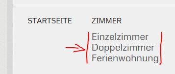

    stehe aktuell etwas daneben. Wie kann ich die Schriftgröße der Sitemap (Layout - Allgemein - Sitemap)
    bei den "Untermenü-Punkten" siehe nachfolgendes Beispiel im Anhang (roter Bereich) kleiner darstellen
    und ggf. farblich ändern.
    Mit eigenem CSS ? - komme da aber nicht wirklich weiter.
    Vielleicht hat ja jemand einen Tipp - wäre klasse.
    MfG
    Andrea

    -Der erste Abschnitt ist für Hauptmenüpunkte in der Sitemap-Darstellung zuständig (Startseite, Zimmer...)
    -Der zweite hat die Anweisungen für die Untermenüpunkte (Einzelzimmer, Doppelzimmer...)
    -Und der dritte Abschnitt, ist für die Farbe für das MouseOver der Untermenüpunkte zuständig.
    Standardmässig wird in diesem Layout, die Farbe für die Hauptmenüpunkte und das MouseOver für die Untermenüpunkte, übernommen von der Überschrift 2-Angabe im Layoutdesigner.
    Die Farbe der Untermenüpunkte, bezieht Ihre Angabe von Textfarbe des Inhaltsbereichs.
