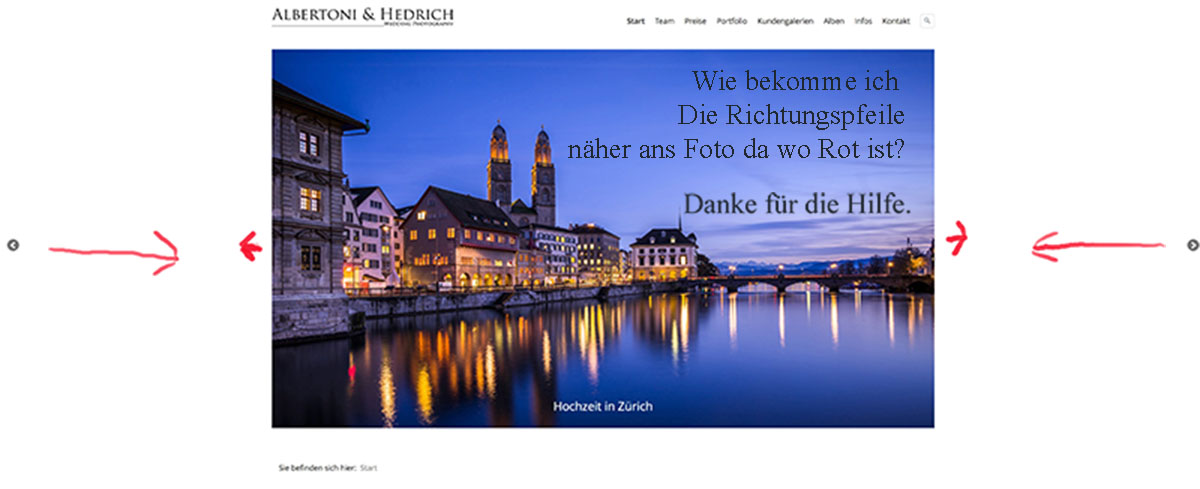

Danke für die Hilfe siehe Anlage ![]()
Richtungspfeile am Foto siehe Anlage

Ich denke ich habe was Falsch gemacht nur was ???

Bein einer geringen Auflösung ist es kein Problem da stimmt alles. Bei einer großen Auflösung zum Beispiel bei meinen IMac 5 K sind die Pfeile ganz außen.

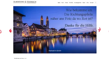

Mario wie bekomme ich es nun am iPad hin sehe dir das mal bitte an ;.)
Oder ändere mal die Größe am Bildschirm die
Richtungspfeile
Passen sich nicht an. Eine Idee wie man das hin bekommt? -
Ja, diese Version passt nur wenn der Header auf "Zentriert" steht. Deshalb hatte ich dir oben meine zella.css verlinkt.
Ich habe das mal nachgebaut und angepasst. LINK
Das sollte so passen.Einstellungen > CSS
CSS
Alles anzeigen<style> .flex-direction-nav li a { width: 30px; height: 30px; background: url(https://www.zella.de/bilder/button/nav4.png) no-repeat 0 0; } .flex-direction-nav li .prev, .flex-direction-nav li .flex-prev { left: 50%; margin-left: -680px; top: 48%; } .flex-direction-nav li .next, .flex-direction-nav li .flex-next { right: 50%; margin-right: -680px; top: 48%; } @media (max-width: 1399px) { .flex-direction-nav li .prev, .flex-direction-nav li .flex-prev { margin-left: 0; left: 20px; } .flex-direction-nav li .next, .flex-direction-nav li .flex-next { margin-right: 0; right: 20px; } } </style> -
