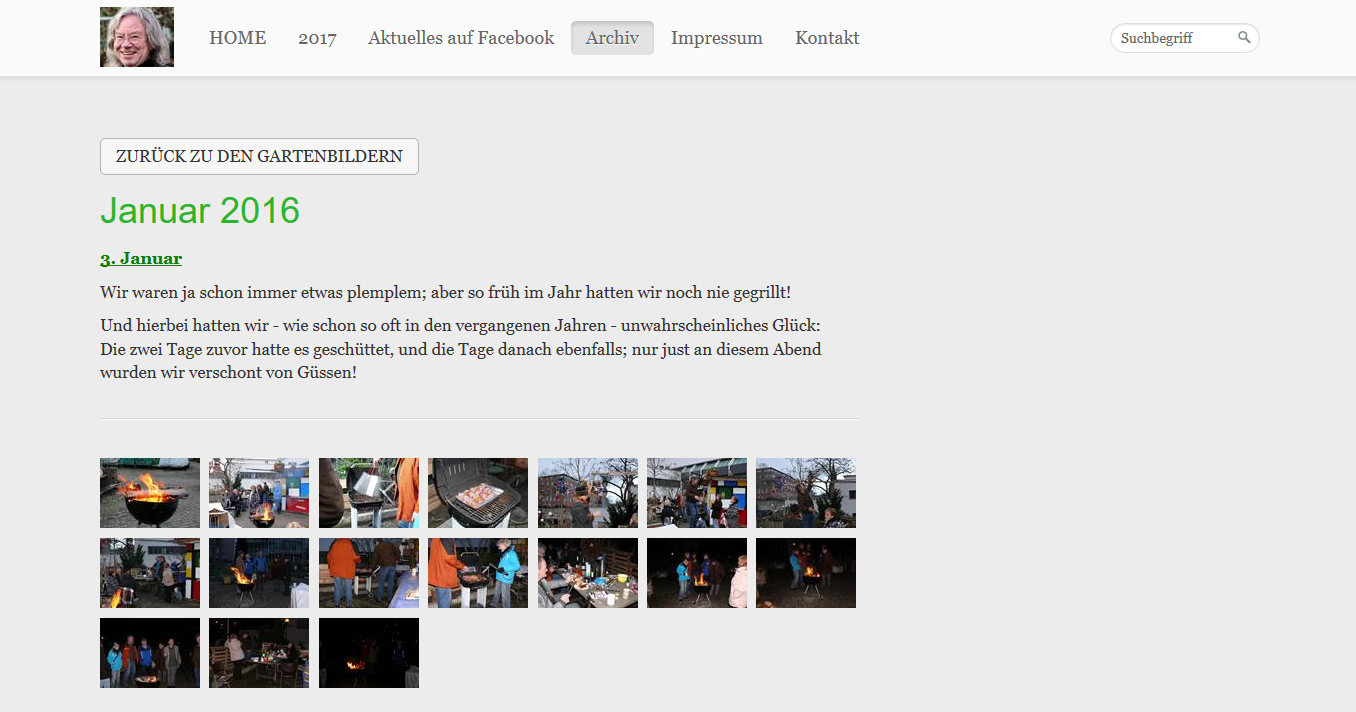

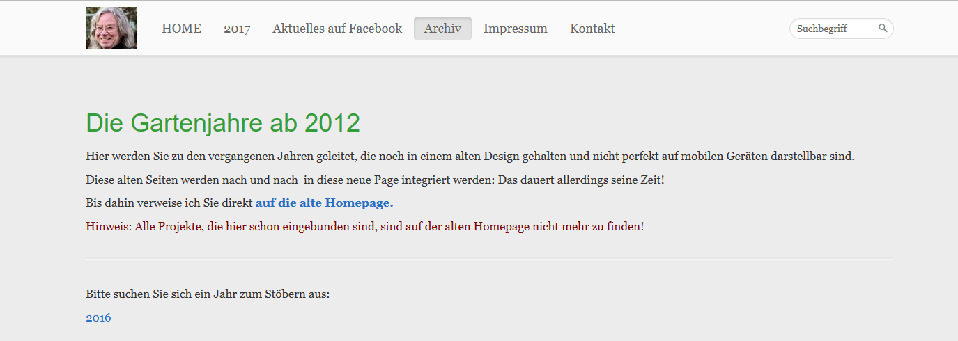

    Ich hab die Page mal hochgeladen, obwohl sie noch nicht fertig ist. Aber ich denke, meine Besucher kennen inzwischen das Chaos...
    Die entsprechende Seite
    Hinweise: Archiv ist korrekt, 2016 auch. Erst Januar und März/April zeigen diese verkürzten Seiten.
    Norbert

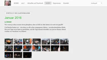

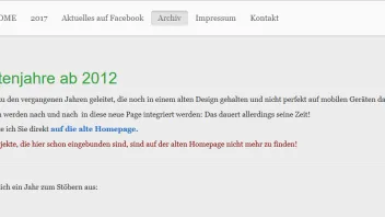

  • Ich habe einen Verdacht:
    Sobald ich die Seite in "Vorgabe" ändere, zieht sie sich zusammen. Wenn ich "Leer" wähle, hat sie die gewünschte Breite! Blöderweise ist dann aber mein Menü oben weg...

    Die Seite "Archiv" hat das Häkchen drin bei der Sichtbarkeit, Seitentyp ist "Vorgabe". Trotzdem geht der Artikel bis nach rechts, und die Unterseiten sind in keinem Menü rechts sichtbar.
    Bei "Gartenbilder 2016" habe ich die Sichtbarkeit deaktiviert; trotzdem ist die Seite verkürzt. Die Blöcke lassen sich nicht nach rechts erweitern.
    Wenn ich als Seitentyp "Leer" wähle (habe ich gerade bei Januar gemacht), habe ich das Hauptmenü oben nicht mehr drin, aber die Seite ist länger.
    Ich würde mir wünschen, dass alle Unterseiten so aussehen wie die Hauptseite "Archiv".
    Die Seiten habe ich gerade aktualisiert. Was dabei seltsam ist: im Januar sind die Bilder nicht da!
    Norbert
  • Du musst alle Unterseiten von Archiv aus dem Menü ausblenden !!! Dann am besten die Website neu erstellen über "Website | Erweitert | Erstellen | Alle Seiten erstellen".
  • Nur... Die Bilder vom Januar sind immer noch nicht "oben"... Kann ich machen, was ich will... Guckst du bitte hier
    Hat das etwas mit der Erweiterung -02 zu tun? Wie kann ich das korrigieren?
