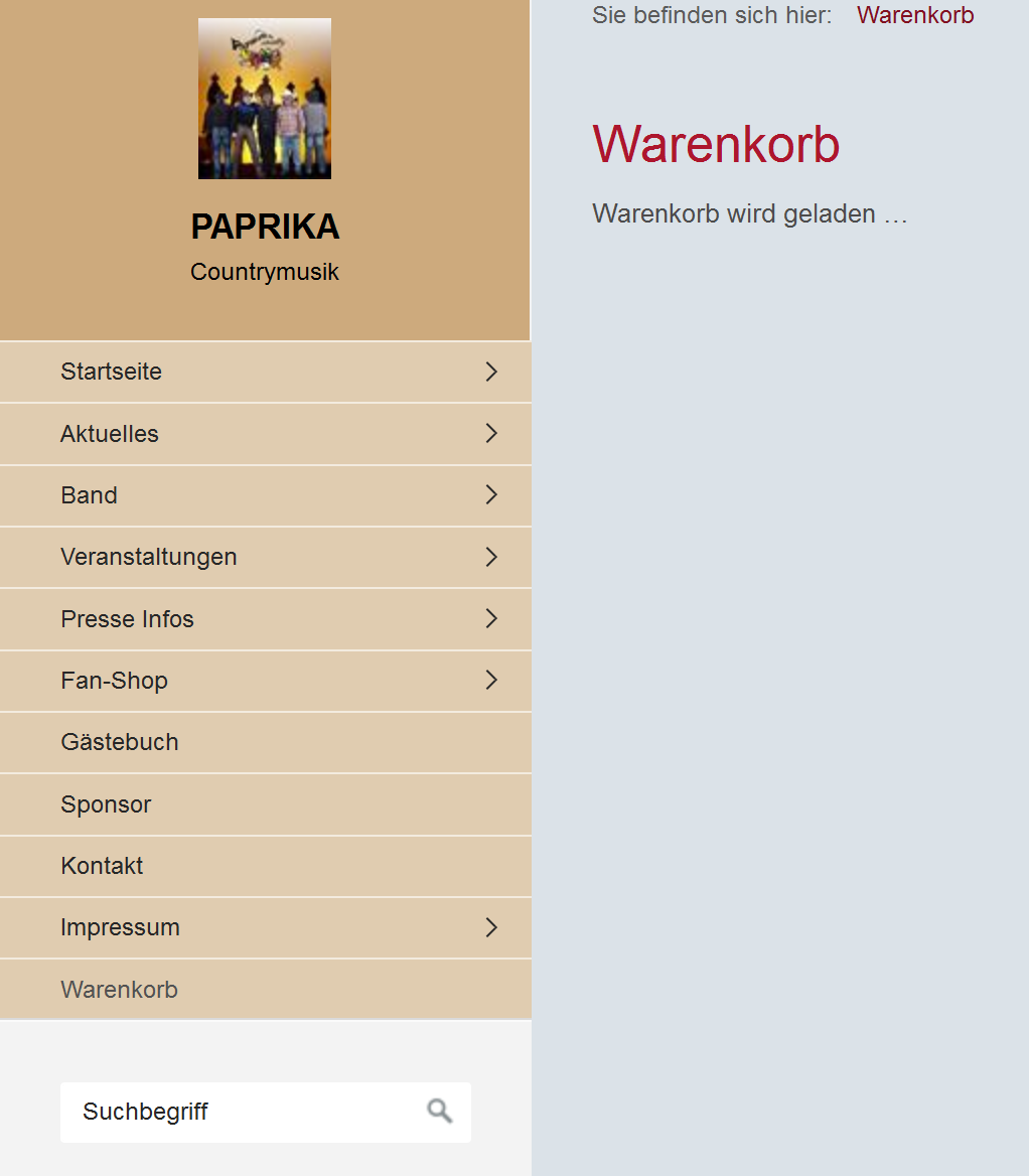

  • Hallo Martin,
    die PHP 7 Probleme kann ich bestätigen, bei uns wird unter PHP 7 der Warenkorb nicht angezeigt und eine Fehlermeldung ausgegeben.

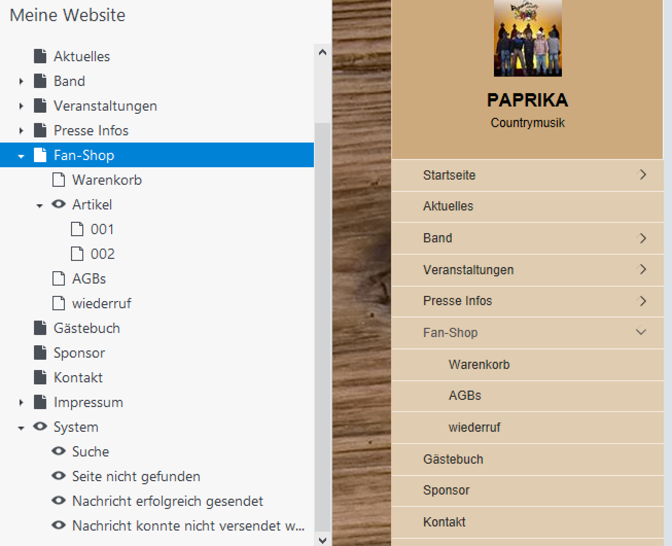

  • 2: Warum befindet sich dein Shop in dem Unterordner "/fan-shop"?
    Vermutlich in den Seiteneigenschaften so von dir eingerichtet (Google > Ordner).
    Aber warum? > Kann auch zu so einem Problem führen, da die benötigten Script für den Shop sich im Hauptordner befinden.
    habe eine Stuktur Ebenen geschaffen
    für jeden artikel eine Seite, und für den Warenkorb auch.
    es ist meine erster Shop mit ZP.
    ich muss erstmal warten
    Lg Martin
  • Das mit den Unterordner, solltest du dir dann aber auch mal noch anschauen und ggf. korrigieren.
    Einige Seiten deines Projektes (nicht nur im Shop) sind in einem Unterordner, wie z.B. /band/band.html und andere nicht wie /aktuelles.
    Da solltest du besser ein System reinbringen, oder ist das dein System? :)
    Kann ich mir aber gerade nicht so recht vorstellen.
    Das kann sonst nur noch zu anderen Problemen führen, und ist auch nicht ideal fürs SEO...

  • @Jochen ich habe es versucht alles auf einer ebene aber ohne erfolg er macht kein "shop.inc.php"
    Hast du das wieder rückgängig gemacht, da auf deiner Webseite davon nichts zu sehen ist?
    Versuch mal zumindest die "warenkorb.php" auf den Hauptordner zu legen.
    Nach so einer Änderungen, ist es immer auch empfehlenswert folgendes durchzuführen:
    1: Website > Erweitert > > Erstellen > Alle Seiten erstellen.
    2: Website > Veröffentlichen > Komplette Wesbite veröffentlichen.
    Ich meine das die "warenkorb-php" zumindest immer im Hauptordner sein muss.
    Und bei dir befindet die sich im Unterordner "/fan-shop".
