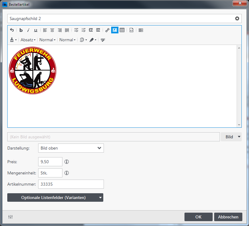

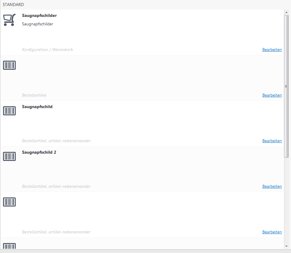

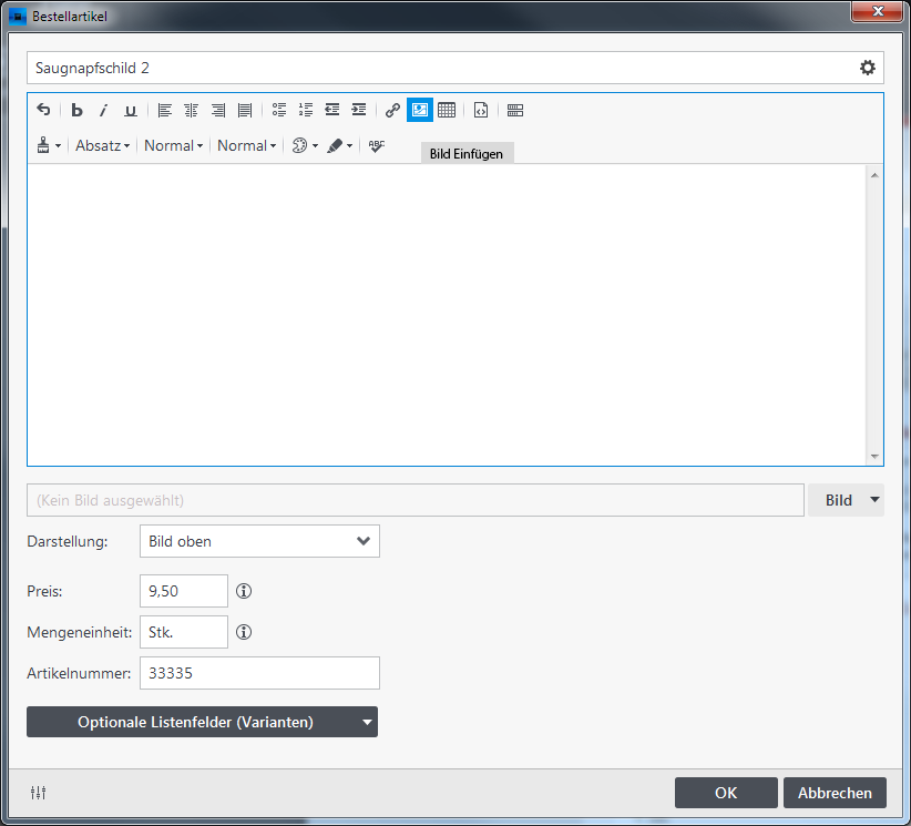

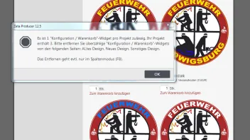

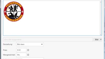

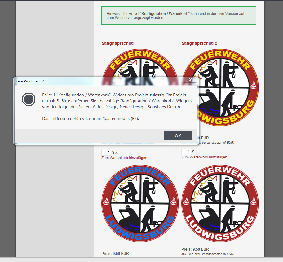

Habe mehrere Artikel eingefügt hat funktioneirt, habe dann noch eins dazufügen wollen, dann kamm die Fehlermeldung...
siehe Bilder....
siehe Bilder....
Fehler gefunden....DANKE

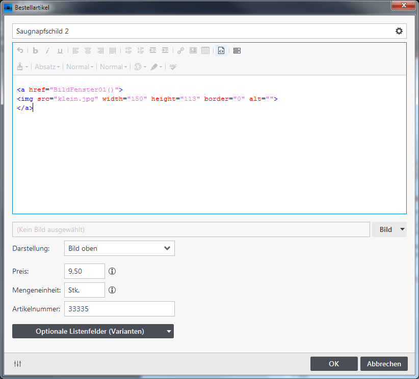

Geht das eigtl. nicht irgendwie mit Quellcode einfügen und dann mit Html und Javascipt befehl oder nur Html ?
Gruß Stefan
PS: Bin grad schon am rumprobieren.....
dieser Artikel zieht sich bereits so lange, dass ich nun nicht sicher bin auf was sich Ihre Frage bzg. "HTML und Javascript" bezieht. Bitte führen Sie das genauer aus. Generell könnte man sagen, mit HTML und JavaScript geht fast alles, außer Kaffee kochen und Wäsche waschen…

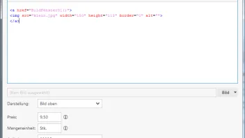

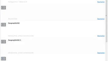

ja ich weiß mit Java Script kenne ich mich zu wenig aus. Habs probiert,
<a href="BildFenster01()"><img src="klein.jpg" width="150" height="113" border="0" alt=""></a>
Kam aber nichts baei raus, weil ich weiß nicht wohin mit dem JavaScript teil. Habe ja nur das Fenster, wo ich per Vorgabe ein Bild einfügen kann " Hier Bild einfügen"
und dann Manuell als Button über dem Textfenster aber dort kann ich halt nur HTML einfügen, kein JavaScript zumindest ging es nicht. Hier habe ich jetzt den einen Teil drin, aber so funktioniert es ja nicht.
Aha, es geht Ihnen also immer noch um ein bei Klick vergrößerbares Bild in einem Bestellartikel. Wie gesagt, diese Funktionalität ist in Zeta Producer 13 bereits eingebaut. Einen speziellen HTML/Javascript code für Sie und die 12er Version zu schreiben, übersteigt die Support-Leistung, die wir hier im Forum kostenlos bieten können, bei weitem.
