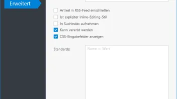

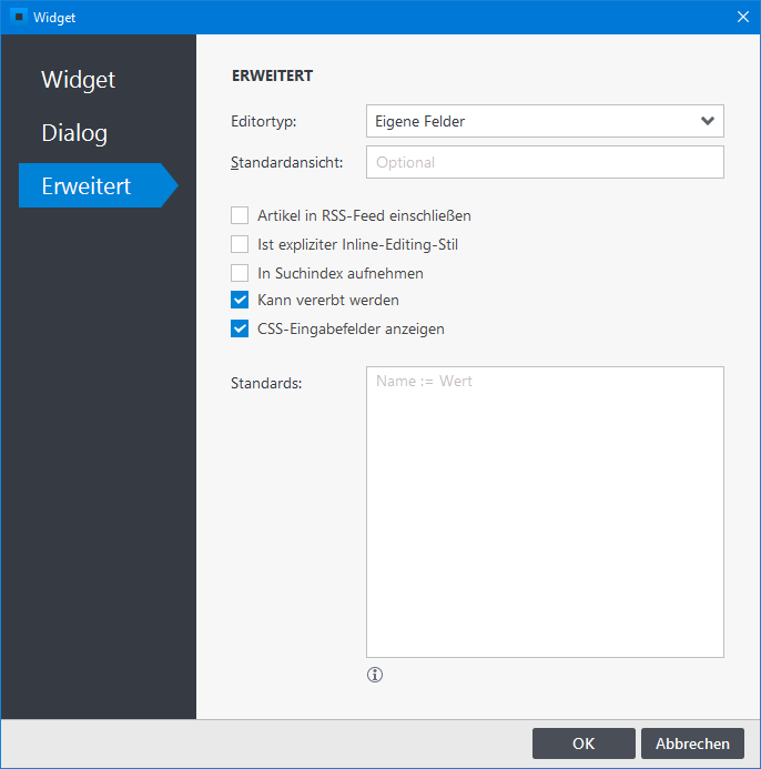

    also eine ganze Seite kann aus der Suche ausgeschlossen werden, indem man das Attribut "noindex" mit dem Wert "true" auf der Seite setzt. Siehe auch: https://docs.zeta-producer.com/attribute-uebersicht.html#a3139
    Ein einzelnes Widget kann standardmäßig nicht aus der Suche ausgeschlossen werden. Außer das Widget wird über den Entwickler-Bereich kopiert. Dann gibt es hier eine Checkbox "In Suchindex aufnehmen" welche einfach deaktiviert werden kann.
    @MrSmiley Du könntest also beispielsweise das Widget "Button" kopieren und dieses "Button (nicht indiziert)" oder so ähnlich nennen. Siehe auch: https://developer.zeta-producer.com/ein-widget-anpassen.html. In den Widget Einstellungen unter Erweitert deaktivierst Du dann die erwähnte Checkbox (siehe auch Bildanhang). Wenn Du den Button nun verwendest, wird dieser nicht für die Suche indiziert.
