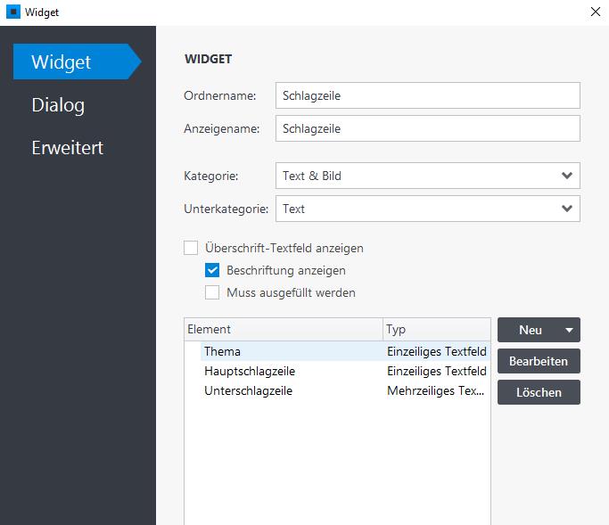

Ich versuche schon seit einiger Zeit mit dem Widget-Entwicklertool, ein Widget für eine dreizeilige Schlagzeile zu erstellen, wie ich sie im Anhang dargestellt habe. Darin würde ich gerne Font, Schriftgröße und Schriftfarbe variabel einstellen. Es gelingt mir leider nicht und HMTL- bzw. CSS-Kenntnisse habe ich auch nicht.
Ich würde mich sehr freuen, wenn mir hierzu jemand behilflich sein könnte.

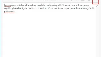

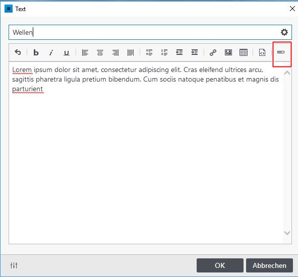

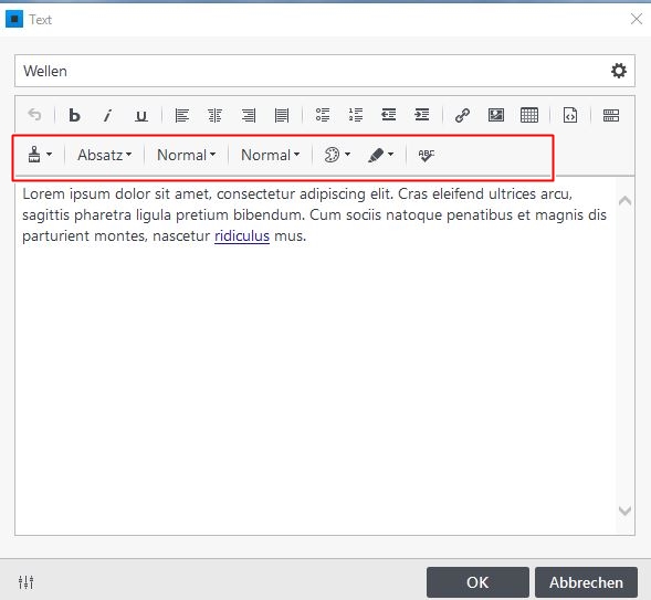

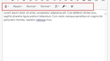

Du kannst doch z.B in einem normalen Text-Widget ohne Probleme in der "Werkzeugleiste" unterschieliche Fonts, Schriftgrößen und Schriftfarben definieren.
Weitere Befehle anzeigen > Siehe Bild 1
Und dort gibt es dann diverse Einstellmöglichkeiten > Siehe Bild 1.2Wenn du das nicht meinst, dann bitte näher beschreiben wie du dir das vorstellst.

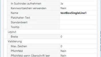

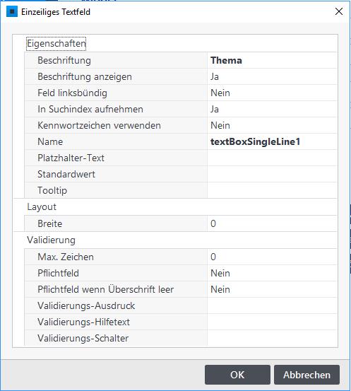

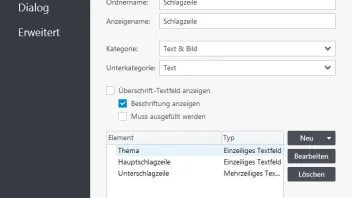

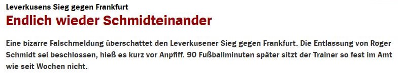

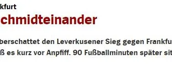

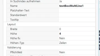

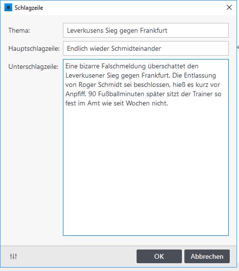

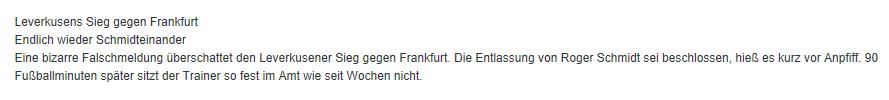

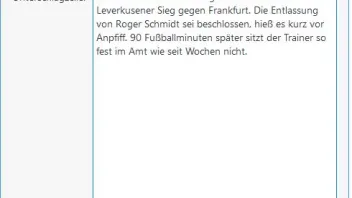

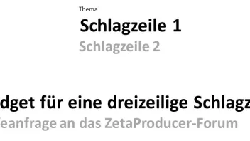

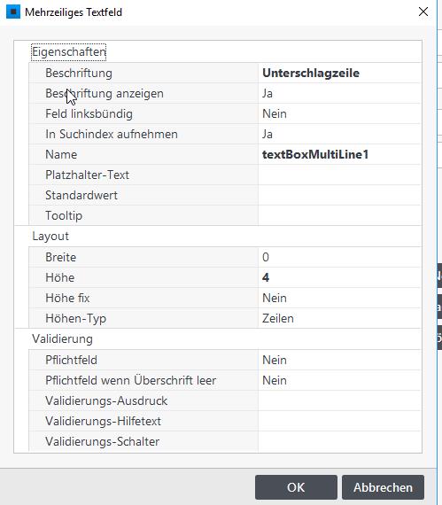

Die allgemeine Textformatierung kenne ich natürlich. Mir geht es um ein Standard-Layout-Element "Schlagzeile", wie man es in vielen Online-Seiten sieht. Zum Beispiel Bild1 aus Spiegel-Online. In den angehängten Bildern 2 bis 6 habe ich versucht, dieses Beispiel in Zeta-Producer als Widget zu definieren. Das Ergebnis siehst Du in Bild 6. Ich konnte leider keine Attribute (Font, Schriftgröße, Schriftfarbe) definieren.
Ein Standard-Layout-Element "Schlagzeile" hätte eben auch den Vorteil, dass man mit einer einzigen Änderung alle verwendeten Standard-Schlagzeilen neu formatieren könnte. Ich sehe Standard-Layouts und Widgets (z.B. Hyperlinks, Überschriften, Hinweisbox etc.) gerade als Hauptvorteil von Zeta-Producer.

Lösche den Ordner "schlagzeile" oder besser kopiere ihn temporär in einen anderen Ordner.
Entpacke die Zip-Datei im Anhang in den Ordner "widgets".In der Datei "standard.html" findest du folgenden Abschnitt:
Alles anzeigen<!--########### THEMA ###########--> <div style="font-size: 18px; color: #000000; font-weight: bold;"> <$= article.value("thema") $></div> <!--########### ENDE ###########--> <!--########### HAUPTSCHLAGZEILE ###########--> <div style="font-size: 32px; color: #cc0000; font-weight: bold; line-height: 2.1em;"> <$= article.value("hauptschlagzeile") $></div> <!--########### ENDE ###########--> <!--########### UNTERSCHLAGZEILE ###########--> <div style="font-size: 16px; color: #000000; font-weight: bold;"> <$= article.value("unterschlagzeile") $></div> <!--########### ENDE ###########-->Hier kannst du jeweils in der Zeile "<div style=" das CSS anpassen bzw. weiteres CSS hinzufügen.
font-size = Schriftgröße
color = Schriftfarbe
font-weight:bold = Schrift Fett
line-height = Zeilenhöhe -
