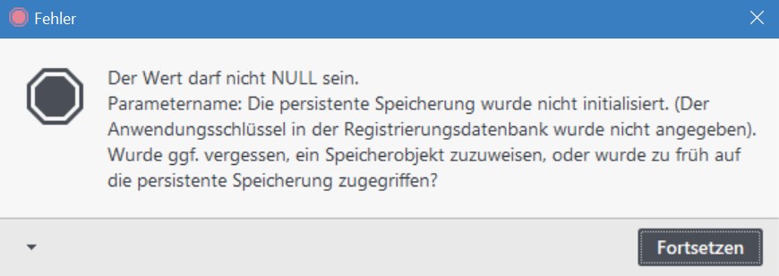

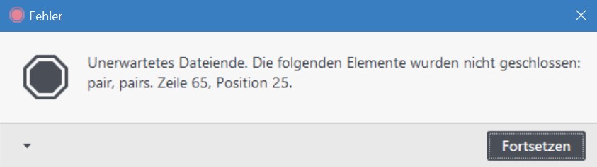

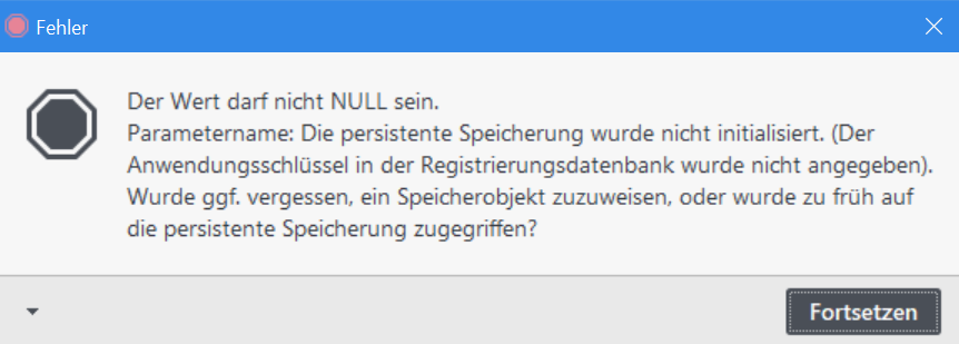

  • Sehr geehrte Damen und Herren,
    seit ein paar Monaten nutze ich Ihren Zeta-Producer 14 zur Erstellung meiner privaten Webseite www.zwiessler.de
    Vor 2 Tagen habe ich eine weitere Seite mit meinem Auto (Rapacho-Phaeton) erstellt und 3 Filme hochgeladen.
    Nach dem Hochladen und aktualisieren der Page, welches Stunden dauerte habe ich ZETA geschlossen und neu geöffnet.

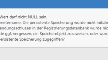

    Dann kamen die folgen Anzeigen bzw. Fehlermeldungen:
    Startet ca. 20 Sekunden …. Dann kommt der Fehler:
    und kurz danach der nächste Fehler:
    Auch wenn ich auf Fortsetzen klicke, - öffnet der ZETA nicht mehr.
    Daraufhin habe ich den ZETA deinstalliert und alle Unterverzeichnisse und Verweise auf ZETA gelöscht.
    Dann Zeta neu runter geladen …. PC neu gebootet und ZETA neu installiert.
    Leider kommen die Fehler immer wieder und ZETA startet nicht mehr.
    Was muss ich tun, bzw. was mache ich falsch?
  • unter c:/user/dokumente/zeta producer 14/ den Ordner /settings umbenennen in /settings-alt.
    Zeta startet dann wie frisch installiert. Die Projekte können dann über "Durchsuchen" geöffnet werden.
