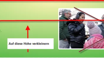

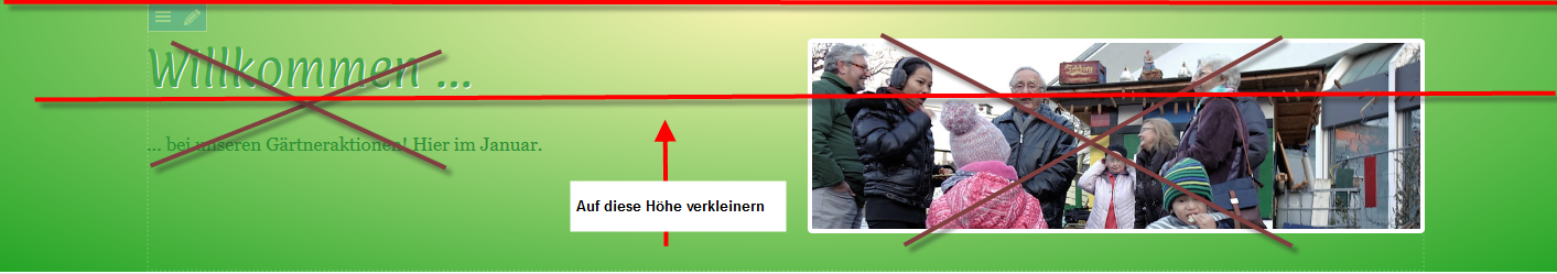

    ich möchte gerne auf Unterseiten das Banner nicht in voller Größe angezeigt bekommen wie auf den Hauptseiten.
    Okay, die Schrift kann ich löschen, aber das Bild nicht.
    Ich wünschte mir nur das farbige Banner ohne Alles, vielleicht in der Höhe von 100 Pixeln, etwa wie in der Fußzeile von "Modern responsiv".
    Ist das möglich?

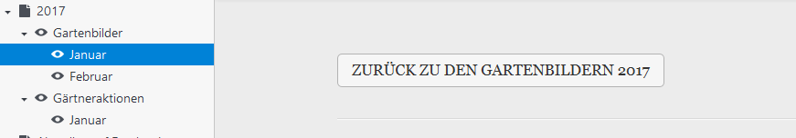

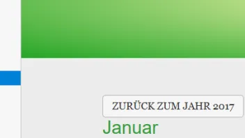

  • Wenn ich "Header" anklicke, bekomme ich nur die Möglichkeit, Bilder auszuwählen.
    Klicke ich "Einfügen" an, dann bekomme ich ein Textfeld geöffnet; da gebe ich meinen Text ein.
    Ha! Erst wenn ich wieder "Einfügen: aus" wähle, sehe ich die Änderung! Allerdings nur einen grünen Header.

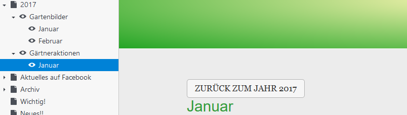

    Dann das CSS eingefügt, das auf der einen Seite funktioniert hat (s. unten). Ergebnis: ein schmaler Header ohne Schrift.
    Funktioniert: (obwohl sich da was verschoben hat, weil ich wohl einen Menüpunkt zuviel drin habe; die Seite ist jetzt zu kurz. Und außerdem sitzt der Text nicht mehr in der Mitte des Headers!)
    Funktioniert nicht:
