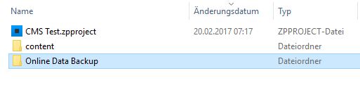

    nachdem ich nun in deinen Screenshots gesehen habe, das du das Projekt auf das "OneDrive" sicherst, hab ich das nun auch mal nachgestellt.
    Und das funktioniert bei mir jetzt auch ohne Probleme (also es wird dort auch der "Online Data Backup" Ordner erstellt.
    Also scheint dies grundsätzlich zu funktionieren.
