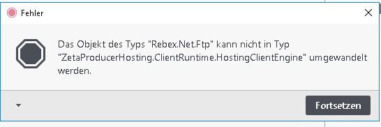

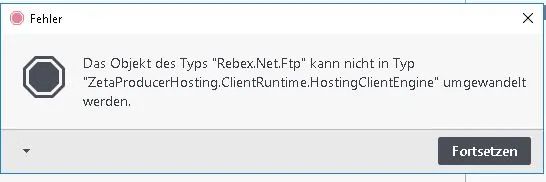

  • Hallo Thomas
    Besten Dank für Deinen Hinweis.
    Leider bekomme ich folgenden Fehler beim klick auf Testen nachdem ich Hunkeker eingegeben habe.
    Paul

  • Leider bekomme ich folgenden Fehler beim klick auf Testen nachdem ich Hunkeker eingegeben habe.
    Könntest Du bei der Fehlermeldung links unten auf den Pfeil klicken und dann "Fehler berichten" anklicken?
    Alternativ auch "Fehlerdetails" anklicken und den Text hier posten.
