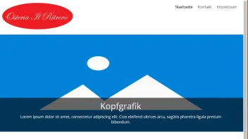

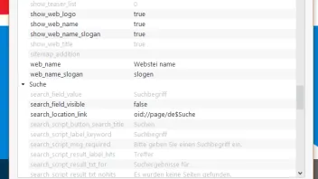

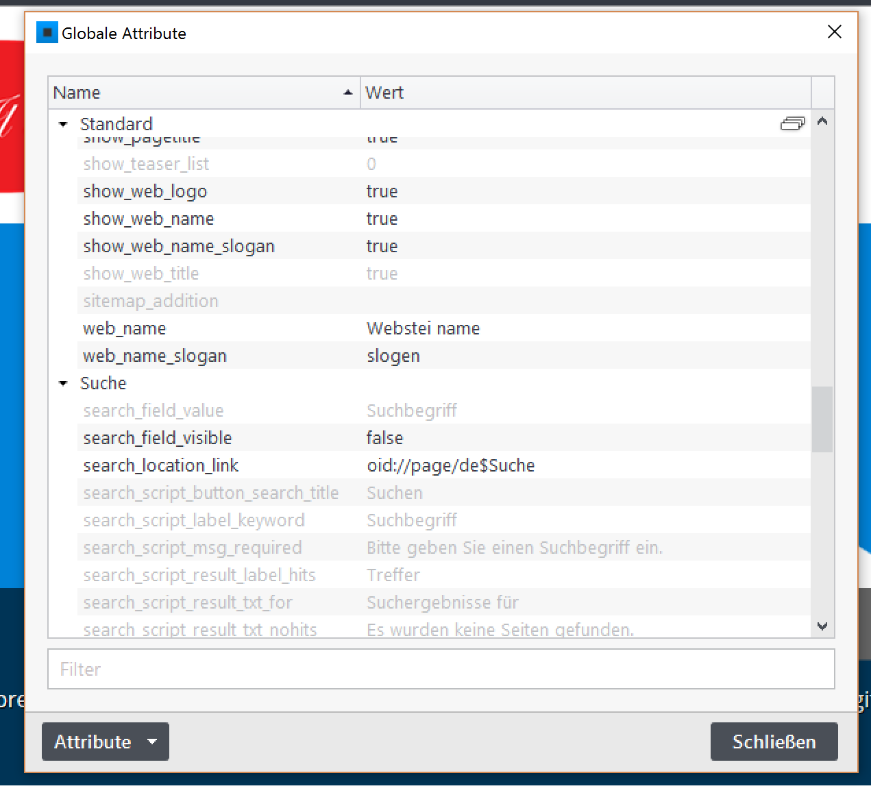

  • Hallo Herr Seiz,
    das stimmt nur bedingt. Navigationspfad war vorhanden, Menü ebenfalls, Löscht man das Logo, wird dahinter der Webname / Slogan als html-link angezeigt.
    Ansonsten haben Sie völlig recht. Leer ist/sollte leer sein :)

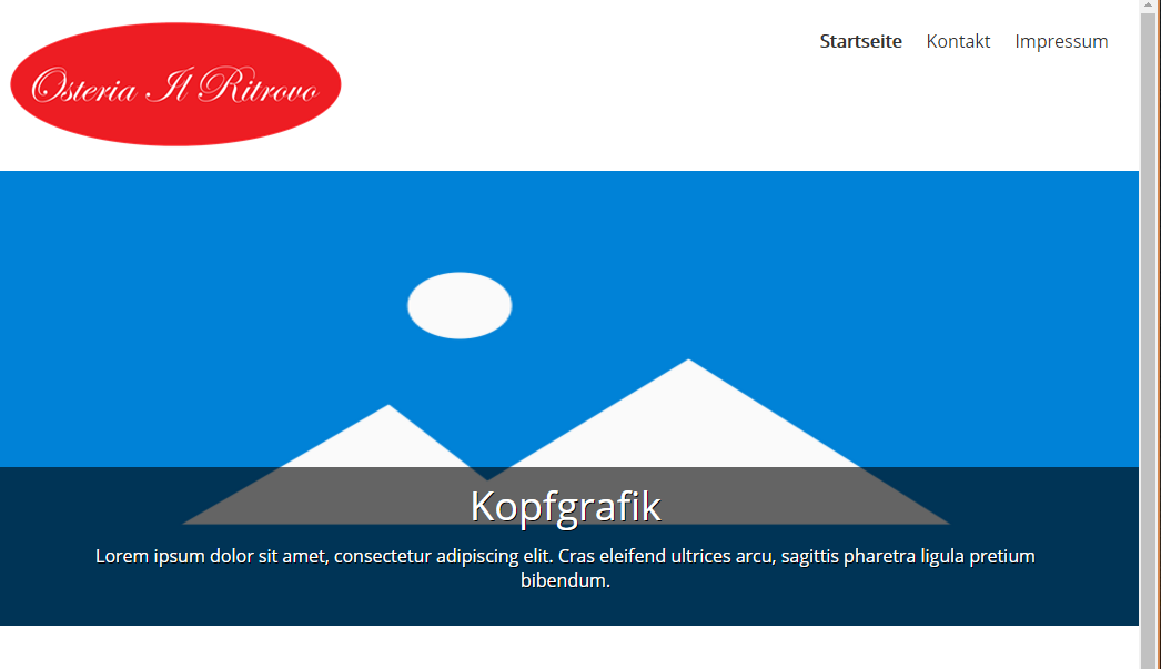

  • Hmm, eigenartig.
    Wenn ich in Version 13 ein neues Projekt mit "Producer Responsive" anlege in den Einstellungen den Navigationspfad anzeigen lasse (und alles andere auch), und dann eine neue Seite anlege und dafür die "Leer"-Vorlage verwende, ist bei mir die Seite komplett leer. Kein Navigationspfad, kein Extramenü, nichts.
    So wie Sie das beschreiben, kann es eigentlich unmöglich sein, dass Sie für die Seite in den Seiteneigenschaften den Seitentyp "Leer" gewählt haben.
