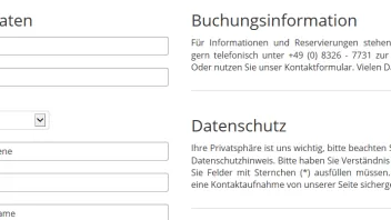

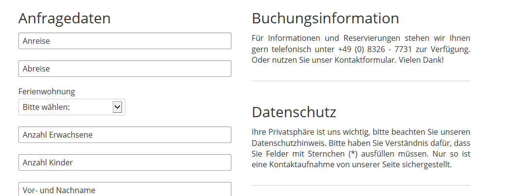

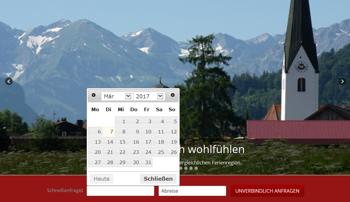

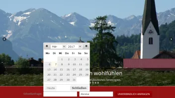

  • Einen schönen guten Tag in die Runde,

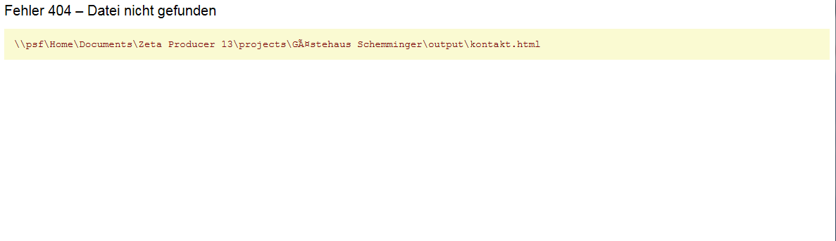

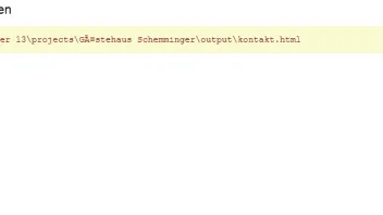

    ich habe auf der Startseite das Schnellanfrage "siehe bild1" hinterlegt. Das Datum An- und Abreise wird problemlos angezeigt. Gehe ich jedoch auf den Button "Unverbindlich anfragen" sollte dieser doch auf die Kontaktseite springen siehe "Bild2". Jedoch erhalte ich eine Fehlermeldung siehe "Bild3". Freue mich sehr wenn mir hier einer helfen kann.

  • Moin,
    ich würde das Sonderzeichen im Pfad (siehe Bild3) rausnehmen. Könnte irgendwann mal zu Problemen führen.
    Gruß wurzelsepp
  • Hallo Wurzelsepp, vielen Dank für die Info. Ich stehe gerade auf der Leitung :) Welches Sonderzeichen meinst Du? Beste Grüße
  • Sie haben einen Umlaut im Projektnamen. Den entfernen Sie am besten indem Sie Zeta Producer beenden, dann den Projektordner entsprechend umbenennen. Wenn Sie Zeta Producer dann wieder öffnen, wird Ihr Projekt nicht automatisch geöffnet. Öffnen Sie es einfach über den Button "Öffnen".
