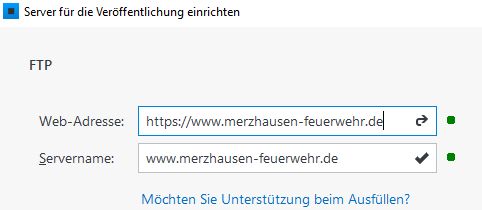

    nach Umstellung einer Website auf HTTPS müssen Sie einfach in den FTP-Einstellungen des Projekts im Feld Web-Adresse zu Beginn auch das Protokoll https:// eingeben. Wenn Ihre Web-Adresse z.B. http://www.example.com ist, sollte dann nach der Eingabe entsprechend https://www.example.com im Feld stehen. Danach dann die Website veröffentlichen.

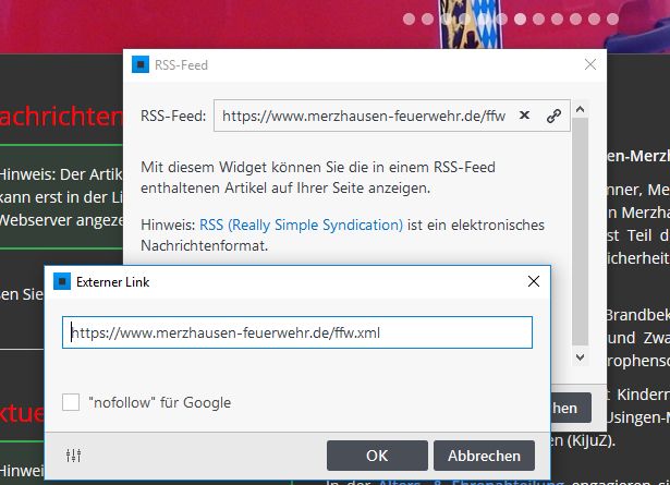

  • Ah, Ihnen geht es nicht um die Generierung eines RSS-Feeds, sondern um die Anzeige eines solchen, das sehe ich jetzt erst.
    Vermutlich nutzen Sie hier das Widget "RSS-Feed". Wenn Sie dieses zur Bearbeitung öffnen, wie ist dort denn die URL im Feld "RSS-Feed"? Beginnt die auch mit "https://"?

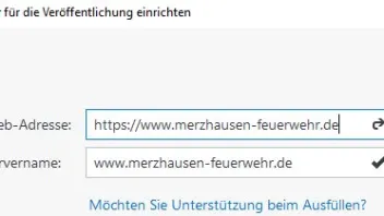

  • Also: ich habe die ganze Webseite nochmals publiziert. Siehe hier:
    Die Einstellung im FTP Server scheint mir richtig zu sein.

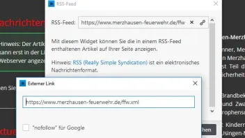

    Die EIsntellung im RSS auch. Siehe hier:
    Ich kenne mich mit HTML nur geringfügig aus. Aber wenn ich das im Quelltext schaue ist da einfach nichts nach "Aktuelle Einsätze".
