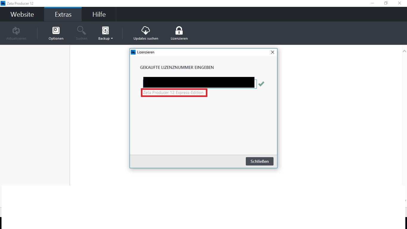

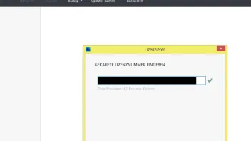

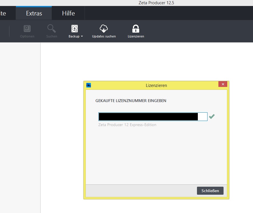

  • Ich habe die 13er Version installiert, dort ist das faith Design verfügbar. Ich habe aber damals die 12er gekauft und dort funktionierte ebenso das faith design. Wenn ich nun die 12er installiere und meine Serien Nummer eingebe, wird das faith Design als nur für die Business Version angezeigt. Ich möchte aber keine 350 Euro für ein Design ausgeben, das mir eigentlich verfügbar sein sollte.
    Kann ein Support dieses Problem bitte auflösen. Herzlichen Dank!
  • Um die Verwirrung komplett zu machen:
    ich habe eben die 12.2 und 12.5 frisch runtergeladen (beide waren auf diesem Rechner noch nie installiert). Bei beiden wird ohne Lizenznummer (also Umfang Express) das Layout Faith als "ab Business" angezeigt. In der Übersicht der Layouts https://www.zeta-producer.com/de/layouts.html wird das Layout hingegen ohne Beschränkung angezeigt.

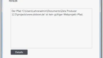

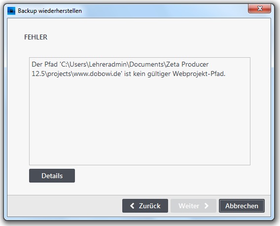

  • Jochen, das könnte tatsächlich das Problem sein. Allerdings kommt bei der älteren Backup Datei folgender Fehler:
    Ich merke, dass wir der Sache auf die Spur kommen...
    €dit: Details sagt folgendes:
    System.Exception
    Der Pfad ist kein gültiger Webprojekt-Pfad.
    bei ZetaProducer.RuntimeBusinessLogic.Webbing.Projects.WebProject.doLoad(ZlpFileOrDirectoryInfo path)
    bei ZetaProducer.RuntimeBusinessLogic.Webbing.Projects.WebProject.Load(ZlpFileOrDirectoryInfo path)
    bei ZetaProducer.RuntimeBusinessLogic.BackupAndRestore.Restore.ProjectRestoreBackupController.ensureExternalTemplates(String destinationFolderPath)
    bei ZetaProducer.RuntimeBusinessLogic.BackupAndRestore.Restore.ProjectRestoreBackupController.RestoreBackup(RestoreBackupInformation information)
    bei ZetaProducer.Main.Backup.RestoreBackupSkinnedWizardForm.restoreBackgroundWorker_DoWork(Object sender, DoWorkEventArgs e)
    Exception
    Message="Der Pfad ist kein gültiger Webprojekt-Pfad.",
    Data=
    InnerException=null,
    TargetSite=RuntimeMethodInfo: doLoad,
    StackTrace=" bei ZetaProducer.RuntimeBusinessLogic.Webbing.Projects.WebProject.doLoad(ZlpFileOrDirectoryInfo path)\\r\\n bei ZetaProducer.RuntimeBusinessLogic.Webbing.Projects.WebProject.Load(ZlpFileOrDirectoryInfo path)\\r\\n bei ZetaProducer.RuntimeBusinessLogic.BackupAndRestore.Restore.ProjectRestoreBackupController.ensureExternalTemplates(String destinationFolderPath)\\r\\n bei ZetaProducer.RuntimeBusinessLogic.BackupAndRestore.Restore.ProjectRestoreBackupController.RestoreBackup(RestoreBackupInformation information)\\r\\n bei ZetaProducer.Main.Backup.RestoreBackupSkinnedWizardForm.restoreBackgroundWorker_DoWork(Object sender, DoWorkEventArgs e)\\r\\n bei System.ComponentModel.BackgroundWorker.OnDoWork(DoWorkEventArgs e)\\r\\n bei System.ComponentModel.BackgroundWorker.WorkerThreadStart(Object argument)",
    HelpLink=null,
    HResult=-2146233088
    Einmal editiert, zuletzt von Drangmeister (16. März 2017 um 08:29)
