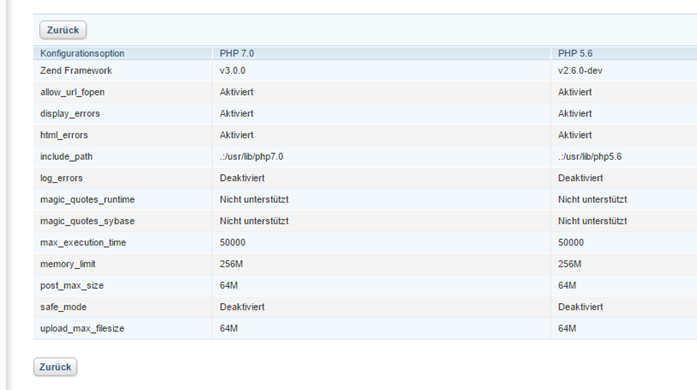

    bei mir sieht das im 1&1-Controlcenter so aus:
    Vermutlich kennst du das schon, aber .... für Mitleser vielleicht interressant :/.
    Zu erreichen über >Hosting>Webspace verwalten>MySQL-Datenbank>php-Einstellungen.
    Hier sieht man zu jeder Domain die eingerichtete php-Version und kann sie ändern.

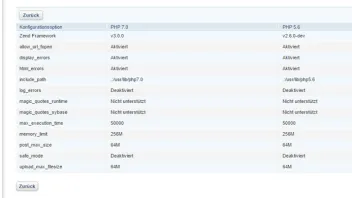

  • So das Problem wird immer krasser. 1 & 1 sagt die Präsenz arbeitet mit eigenem Script, Script-Support gäbe es eigentlich nicht. eingestellt sind für alle Domains (4 Stück) php 5.6, habe mal eine auf 7 umgestellt, geht auch nicht. Alle Kontaktformulare dieses Kunden (verschiedene Versionen ZP 12, 12.5. 13 / altes wie neues recaptcha ) laufen nicht mehr. Bei einer anderen Präsenz http://www.qblh.de ist das gleiche 13er Formular mit neuem Recaptcha hinterlegt (auch 1&1) und läuft einwandfrei!
    Kann ich 1&1 irgendetwas nachweisen, das php nicht läuft? Angehängt die php.ini von 1&1
    Bitte rasch helfen, Kunde ist krass sauer - zu Recht!
