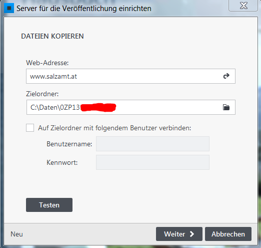

    Wird ein internes Projekt über
    ---> Veröffentlichen --> FTP-Server konfigurieren
    mit Auswahl
    DATEIEN KOPIEREN
    veröffentlicht, dann führen der Link "Klick um Live-Webseite anzuzeigen" und "Live" (oben im Menübalken) zu einem Fehler oder falscher Seite.
    Die Einstellung:
    Anmerkung:
    http://www.salzamt.at steht hier als beliebiger Lückenfüller, da eigentlich keine Internetadresse für das Projekt verwendet ist aber die Veröffentlichung auf internem Laufwerk/Netzlaufwerk/Cloud ohne Web-Adresse nicht funktioniert.
    Siehe auch: Internes Projekt - wie "veröffentlichen"?
    Der Fehler betrifft:
    und
    Lösungsvorschlag:
    Bei veröffentlichen über die Einstellung "Dateien Kopieren" sollte "Klick um Live-Webseite anzuzeigen!" und "Live" Ansicht statt einer falschen Webadresse das veröffentlichte Projekt im eingetragenen Zielordner öffnen.
    Das ZP-Projekt wird im eingetragenen Zielordner richtig veröffentlicht. Der Fehler ist der falsche ZP-Link der entweder eine falsche Webseite oder z.B. bei http://www.salzamt.at (die Adresse gibt es) eine Fehlermeldung anzeigt.

    zu versuchen aus einem Pfad eine Web-Adresse (URL) zu bilden ist keine zuverlässige Methode. Die Adresse für "Live" etc. kann grundsätzlich nur aus dem Feld "Web-Adresse" bezogen werden. Sie können aber in das Feld "Web-Adresse" auch eine URL mit dem file:/// Protokoll eingeben. Da tritt dann zwar ein Fehler bei der Prüfung der URL auf, den können Sie aber ignorieren und auf den Button "Trotzdem speichern" klicken.
    Das könnte in so fern funktionieren als dass bei Klick auf "Live" dann diese file-URL auch an Ihren Browser übermittelt wird und dieser die Seite dann anzeigt.
  • Sehr geehrter Herr Seiz,
    das funktioniert leider nicht, weil das Programm vor das file:///... ein http:// einfügt und die Adresse dann http://file:///... lautet.
    Der Browser wechselt dann zur existierenden Domain http://www.file.com ...
    Ich kann auch ohne funktionierende "Live" Funktion das geplante interne Projekt erarbeiten, da der wesentliche Teil "veröffentlichen über DATEIEN KOPIEREN" funktioniert.
    Besten Dank für Ihre Mühe mit dem fehlgeschlagenen Lösungsversuch!
    Walter
    Walter
  • Ah, ok. Schade. War nur eine Idee. Ja, dann müssen Sie sich wohl im Browser ein Bookmark erstellen, das Sie stat des "Live"-Button in ZP dann nutzen können.

  • Hallo André Andre G.,
    wesentlich ist für mich, dass Veröffentlichung über "Dateien kopieren" offensichtlich gut funktioniert.
    Mit dem kleinen "Mangel" die "Live" Ansicht Funktion von ZP nicht dafür nutzen zu können kann ich ohne Problem leben und arbeiten.
    Habe dazu als Ersatzlösung Bookmark in Browser und Verknüpfung am Desktop.
    Vielleicht könnte Zeta Stefan S das Programm so ändern, dass bei der oben von Stefan S vorgeschlagenen Variante "file:///... als Webadresse" die automatische Ergänzung um http:// weggelassen wird. Denn dann würde die ZP Live-Funktion auch für diese Art der Veröffentlichung funktionieren.
    Walter
