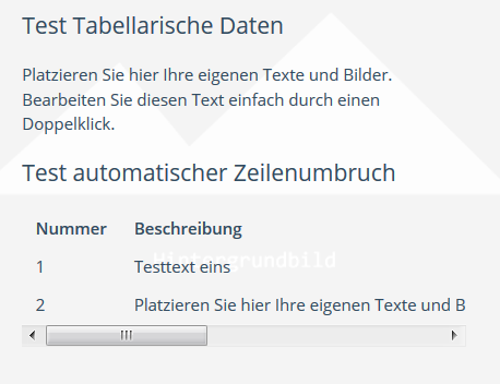

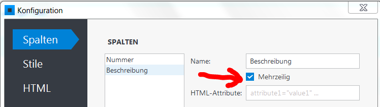

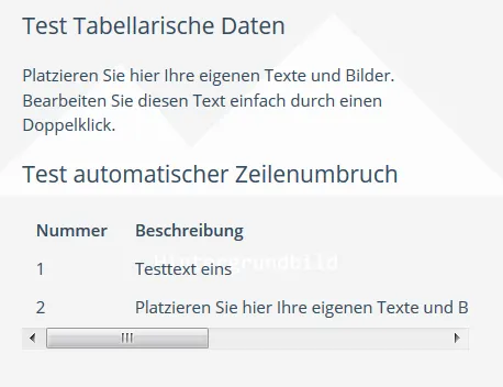

    Im Widget "Tabellarische Daten" kann für Textfelder "Mehrzeilig" markiert werden.
    Der automatische Zeilenumbruch funktioniert aber nur in breiten Fenstern am PC. Bei schmälerem Browserfenster funktioniert der Zeilenumbruch nicht und wird nach der Tabelle (Tabellarische Daten) ein Scrollbalken angezeigt obwohl es keine zu langen Wörter für die angezeigte Textspalte gibt.
    Warum ist das so und kann dieses Verhalten geändert werden?

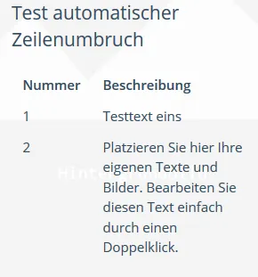

  • Ah ok, nun weiß ich was Sie meinen. Für die mobile Ansicht werden die Inhalte der Tabellen-Zellen nicht mehr umbrochen. Stattdessen ist dann ein wischen der Tabelle möglich. Das kann manchmal natürlich etwas doof aussehen. Mit etwas eigenem CSS können Sie das aber anpassen. Siehe https://docs.zeta-producer.com/eigenes-css-einfuegen.html
    Folgender Code sollte funktionieren:
    @media screen and (max-width: 640px) {
        table.zptabledata th, table.zptabledata td {
            white-space: normal;

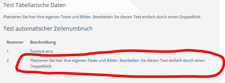

  • Danke Herr T. für die schnelle Lösung!
    Es funktioniert:
    Es wäre schön, wenn diese Lösung in künftigen ZP-Versionen Standard würde.
    Denn bei längeren Texten in Listenfeldern ist das mit dem Scrollbalken auch mit wischen nicht mehr praktikabel und chaotisch.

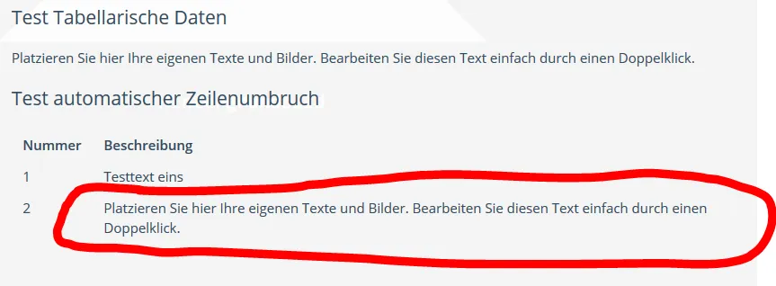

  • Also ich habe das eben man im Layout Flat-Responsive in Version 14 nachgestellt, und da funktionierte das CSS von Herrn T. genau so, wie in Version 13 auch. Ich verstehe also das Problem, das Sie in Version 14 (inkl. dem CSS von Herrn Thurh) haben noch nicht.
    In beiden Ihrer veröffentlichten Testseiten umbricht bei mir der Text in den Tabellenspalten (denn auch die Version "ohne CSS" enthält das CSS von Herrn T.. Meiner Meinung nach funktioniert das also alles so, wie Sie es es laut Ihrer Beschreibung gerne haben möchten. Falls der Tabellentext bei Ihnen nicht umbricht, müssten Sie mir mal sagen, welchen Browser in welcher Version Sie nutzen.

    Nach Anzeige aktualisieren ist "jetzt" auch bei mir kein Unterschied zwischen mit CSS und ohne CSS vorhanden und der Scrollbalken kommt erst später.
    Vorher wurde ohne CSS-Änderung der Scrollbalken schon viel früher eingeblendet.
    Kann nicht erklären warum das vorher bei mir anders war und kann das vorherige Verhalten nicht mehr reproduzieren, obwohl es vorher mehrmals so war.
    Ich verwende meist Mozilla Firefox. MS IE bringt den Scrollbalken früher.
    Werde, wenn ich etwas mehr Zeit habe, noch testen warum es bei ZP13 (mit anderem Inhalt) ohne Scrollbalken ging und anschließend hier berichten.
    Zusatzfrage:
    Kann ich also diese CSS Änderung von ZP13 im neuen Layout von ZP14 weglassen?
    Walter
    wenn Sie das CSS weglassen (ob Version 13 oder 14 ist unerheblich, ist bei beiden gleich), dann würde ab 640px Browser-Breite und schmäler der Text wieder nicht umbrochen werden, so wie Sie das hier in Ihrem ursprünglichen Post ja festgestellt haben. Ich vermute also, Sie sollten das CSS aus Version 13 auch in Version 14 benutzen (vorausgesetzt, Sie möchten, dass der Text auch auf kleinen Bildschirmen umbricht).

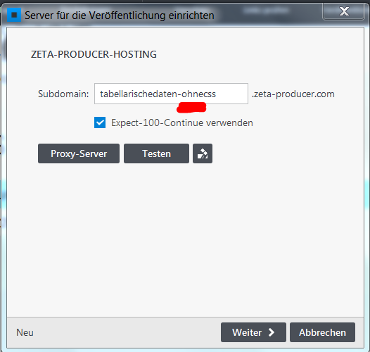

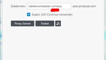

    Ursache für die Verwirrung:
    Ich hatte bei "Server für die Veröffentlichung einrichten" im Feld Subdomain für beide Testprojekte unterschiedliche Subdomain eingetragen ("mit/ohne"CSS) und gedacht, das wären dann am ZP-Server auch zwei voneinander unabhängige Sites.
    Tatsächlich ist aber unter beiden Adressen nur das zuletzt auf Ihren Server geladene Projekt aufrufbar! Deshalb war überraschend auch das Ergebnis der unterschiedlichen Links gleich.
    Nachdem ich jetzt die Variante "ohne" CSS nochmals hochgeladen habe, sind BEIDE ohne CSS.
    Muss das so sein, oder ist das ein Fehler der ZP-Server Adressierung?
    Walter
  • Da bin ich überfragt, was die Hostnamen auf ZP-Hosting anbelangt. Wir selbst nutzen diese Funktion für Tests nicht und nehmen einfach immer die vorgeschlagene Adresse.

    Tatsächlich funktioniert die CSS Änderung in ZP14 wie in ZP13 sehr gut.
