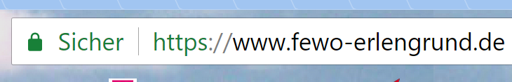

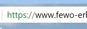

  • Noch ein Hinweis;
    Um den Zustand bei Google-Chrome .. SICHER zu erreichen,
    müssen auch innerhalb der Seite alle http:// Links in https:// geändert werden.
    Hatte etwas Mühe gemacht, weil sich ein paar Links
    hinter den Bildern versteckt hatten.
    Ist zu finden, indem man sich den Quelltext ansieht und nach http:// sucht
