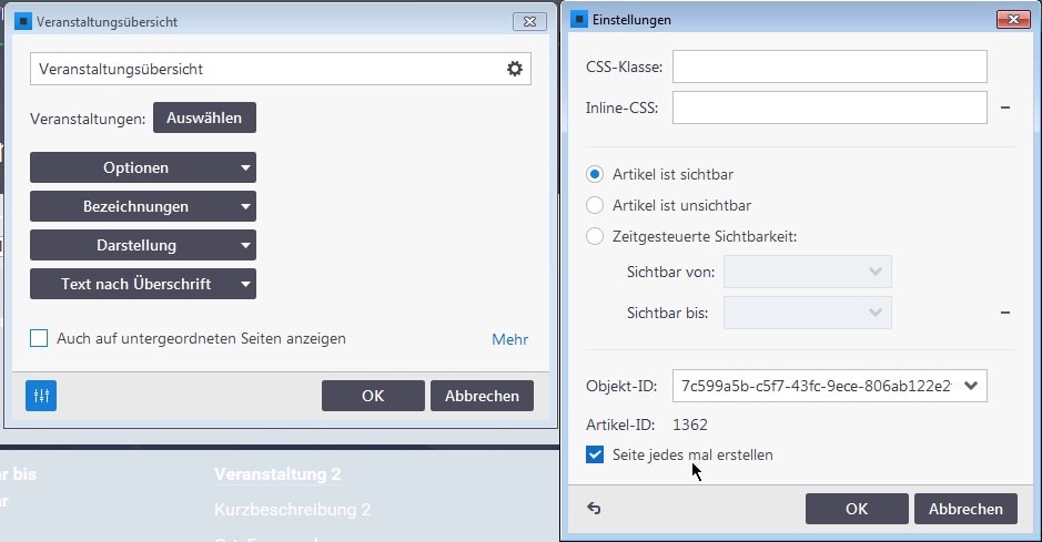

    schon seit einiger Zeit habe ich es festgestellt, aber langsam nervt es mich dann doch: der jede Nacht die Homepage aktualisierende Sheduller kann die "Veranstaltungsübersicht" nicht aktualisieren. Die Termine in meiner Terminliste werden nach den eingetragenen Veröffentlichungszeiten aktualisiert, aber dann nicht in der Übersicht gezeigt. Dazu muss bei "aktivem" Termin erst im geöffneten Programm das Widget "Veranstaltungsübersicht" aktualisiert werden.

    versuchen Sie mal bitte ob folgende Einstellung hilft:
    • Widget "Veranstaltungsübersicht" zum Bearbeiten öffnen
    • unten Rechts auf "Mehr" klicken
    • dann so lange auf die kleinen "+"-Icons klicken, bis Sie die Option "Seite jedes mal erstellen" sehen (siehe Screenshot anbei)
    • OK, klicken und nochmal OK klicken um das Widget zu speichern

    in den vergangenen Wochen habe ich immer mal wieder probiert, mit verschiedenen Einstellungen zum Ziel zu kommen - leider vergeblich. Die "Seite jedes mal neu erstellen" habe ich in der Veranstaltungsübersicht und - später - auch im einzelnen Termin eingerichtet. Mir ist dabei nur aufgefallen, dass sich die Veranstaltungsübersicht jetzt selbständig aktualisiert, wenn ich einen Termin direkt veröffentliche (vorher musste auf der Seite mit der Veranstungsübersicht erst da Widget aufgerufen (bearbeitet) werden, um beim Schließen dann die korrekten Inhalte zu zeigen). Aber der Sheduller macht das nicht, laut Aufgabenverlauf ist er nach 10-15 Sekunden fertig.
