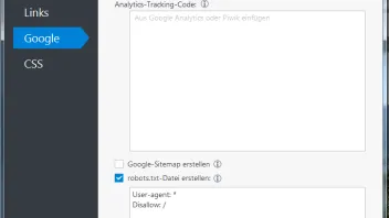

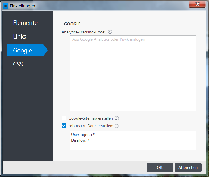

    Im Zeta Produzer Projekt unter
    - Webseite - Einstellungen - Google "robots.txt-Datei erstellen" markieren
    and als Inhalt
    User-agent: *
    Disallow: /eintragen.

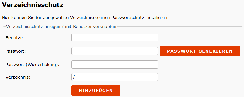

    Entsprechend der Empfehlung fand ich bei meinem Webhoster:
    Ist meine Annahme richtig, dass damit alle so "veröffentlichten" Daten vor unbefugtem Zugriff geschützt sind auch wenn die Seiten nur als .html mit .jpg, .png, .gif, .pdf usw. Inhalten gespeichert sind?

    in Deinem Fall ist der Weg über die .htaccess die richtige Lösung. Da Dein Provider den Zugriffsschutz sogar anbietet, ist die Umsetzung sehr einfach:
    Für jedes Familienmitglied legst Du einen separaten Benutzernamen und Passwort an, jeweils auf das Verzeichnis /familie (oder wie Dein Ordner für die Subdomain tatsächlich heißt).
    Eine robots.txt brauchst Du in diesem Fall gar nicht, da diese nur für Suchmaschinenrobots gilt und über den Passwortschutz auch sämtliche Suchmaschinen ausgeschlossen sind.
    Über den Passwortschutz wird nicht nur der Ordner, sondern auch alle darunter liegenden Verzeichnisse geschützt, Du brauchst also keine extra Vorkehrungen für Bilder zu treffen.

    Für eine Sperre über die robots.txt reichen folgende zwei Zeilen aus:
    User-agent: *
    Disallow: /
    Bitte beachte, dass die Regeln der robots.txt nicht von allen Bots respektiert werden, die "Großen" halten sich aber daran.

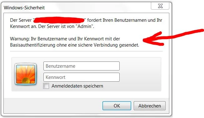

  • Danke Herr Lilienthal für die super Informationen!

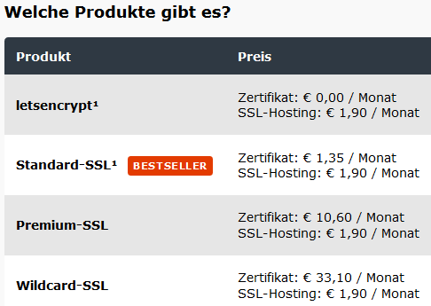

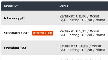

    Habe bei Provider folgendes gefunden:
    Sichere Übertragung würde also laufende Kosten verursachen.
    Oder hat die oben erwähnte sichere Kennwortabfrage nichts mit SSL zu tun?
    Mit freundlichen Grüßen
    Walter
    Walter
  • letsencrypt ist die kostengünstigste Stufe der SSL-Verschlüsselung und für viele Fälle ausreichend. Wenn dazu, wie dem Bild zu entnehmen ist, noch 1,90 € im Monat für Hosting und Domain entstehen, ist das grundsätzlich ein vernünftiger Preis. Subdomains lassen sich darüber aber nicht schützen, hiezu würde vermutlich ein Wildcard-SSL benötigt.
  • Danke für die perfekten Informationen!
    Dann werde ich zumindest vorerst auf SSL Übertragungssicherheit verzichten und mit der Hoffnung auf ausreichenden Schutz nur die .htaccess Lösung ohne SSL verwenden.
