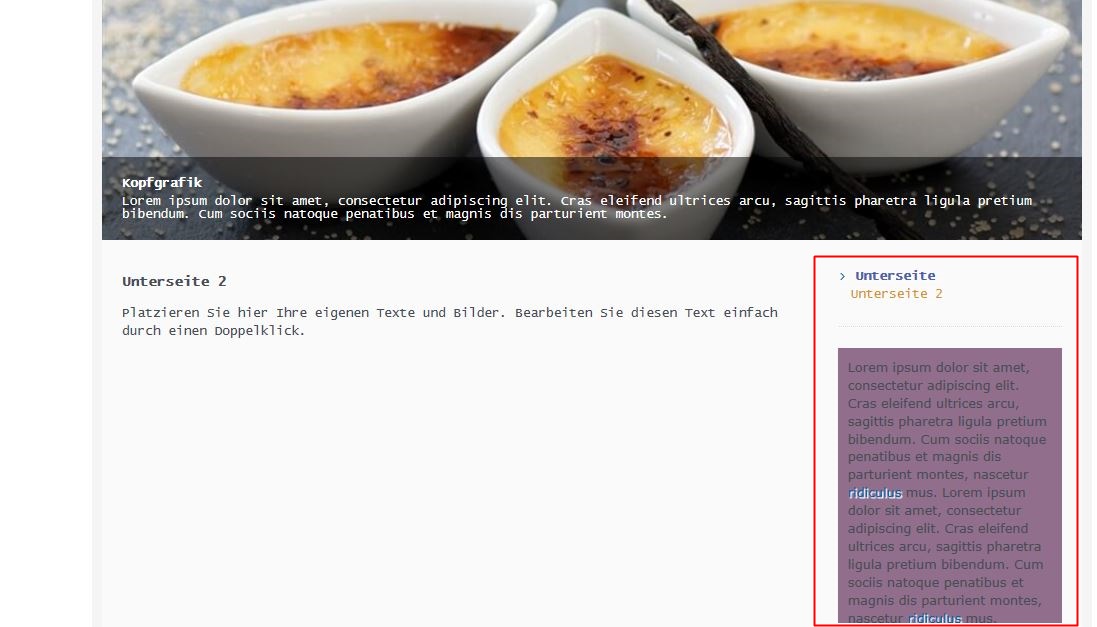

  • Was mich auch noch beschäftigt: wo wirken sich denn dann die Einstellungen im "Newsbereich" des Layoutdesigners (bei Travel Responsive) aus?
    Der "Newsbereich" (mit Untermenüpunkten) ist in diesem Layout der rot markierte Bereich.
    Hilfreich dazu ist auch die F8-Taste, mit der du im ZP zwischen dem "normalen" und der "Spaltenansicht" umschalten kannst.
    In der "Spaltenansicht" siehst du dann (genauer) alle Bereiche, die ein Layout bietet, wie z.B. News, Header, Banner, Footer....
