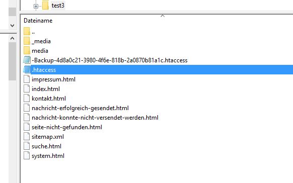

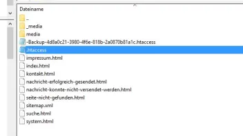

    Bei meinen mittlerweile 3 Testläufen (im ZP13, 12.5 und 12) wurde immer zuverlässig eine bestehende .htaccess komplett ersetzt, nachdem das URL-Rewrite im ZP dafür aktiviert wurde.
    Einzig der ZP12 legte von der Original-Datei zumindest eine Backupdatei an (siehe Bild).
