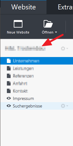

    wie kann ich in Zeta 13 den Projektnamen der Seite ändern? Ein "speichern unter" gibt es ja nicht und wenn man z. B. ein anderes Layout für ein Projekt verwendet, bleibt der Name (links oben über der Seitenstruktur) bestehen. Über das Zahnrad kann man nur das Layout ändern, aber eine Möglichkeit dem Projekt einen anderen Namen zu geben finde ich nicht.
    Konkret habe ich das Problem dass beim hovern mit der Maus über das Logo ein falscher Name (Inhalt) in der Blase angezeigt wird.... nämlich der jetzige Projektname.

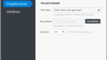

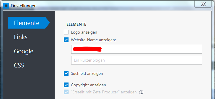

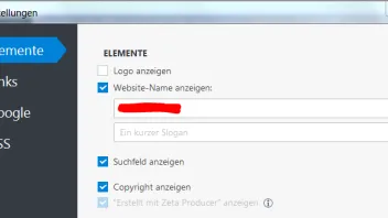

  • Meinen Sie vielleicht das Feld Website-Name das Sie unter Einstellungen eintragen und ändern können?
    Walter
  • Hallo Walter,
    nein, da habe ich nur einen Haken bei "Logo anzeigen".
    Testweise habe ich auch dort mal den richtigen Namen eingetragen, brachte aber leider nix.
  • Hallo - mittlerweile eine Lösung gefunden ?
    Ich wollte auch verschiedene Varianten eines Projektes speichern, geht ja auch mit dem Verzeichnis umbenennen - nur steht immer der gleiche Projektname links über dem Seitenbaum. Und da wäre es schön, wenn auch der richtige Projektname stehen würde, damit man nicht durcheinander kommt. - Also Test-1, Test-2 usw. Irgendwo muss doch der Name stehen :/

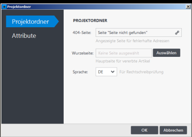

  • Hallo Stefan,
    den Projektnamen ändert man noch einfacher, indem man ZP beendet und einfach den entsprechenden Projektordner umbenennt. Die oben beschriebene Methode funktioniert, warum Sie hier bei einem Nutzer nicht funktioniert hat, muss andere Gründer haben.
    stimme Sven zu. Geht bei mir leider auch nur über das Editieren der Projektdatei (xxx.zpproject) und das Umbenennen des Textabschnittes:
    alternativeTitle="xxxNAMExxx"
    Wäre prima, wenn es im Bearbeiten Modus des Projektordner-Dialog Fensters eine Option zur Änderung des Namens gäbe.
    Andy
    Zeta Producer 14.2. business
    wenn in der Datei *.zpproject bei alternativeTitle ein Name drin steht, dann wird dieser in Zeta Producer angezeigt. Wenn alternativeTitle leer ist, dann wird der Name des Projektordners verwendet.
