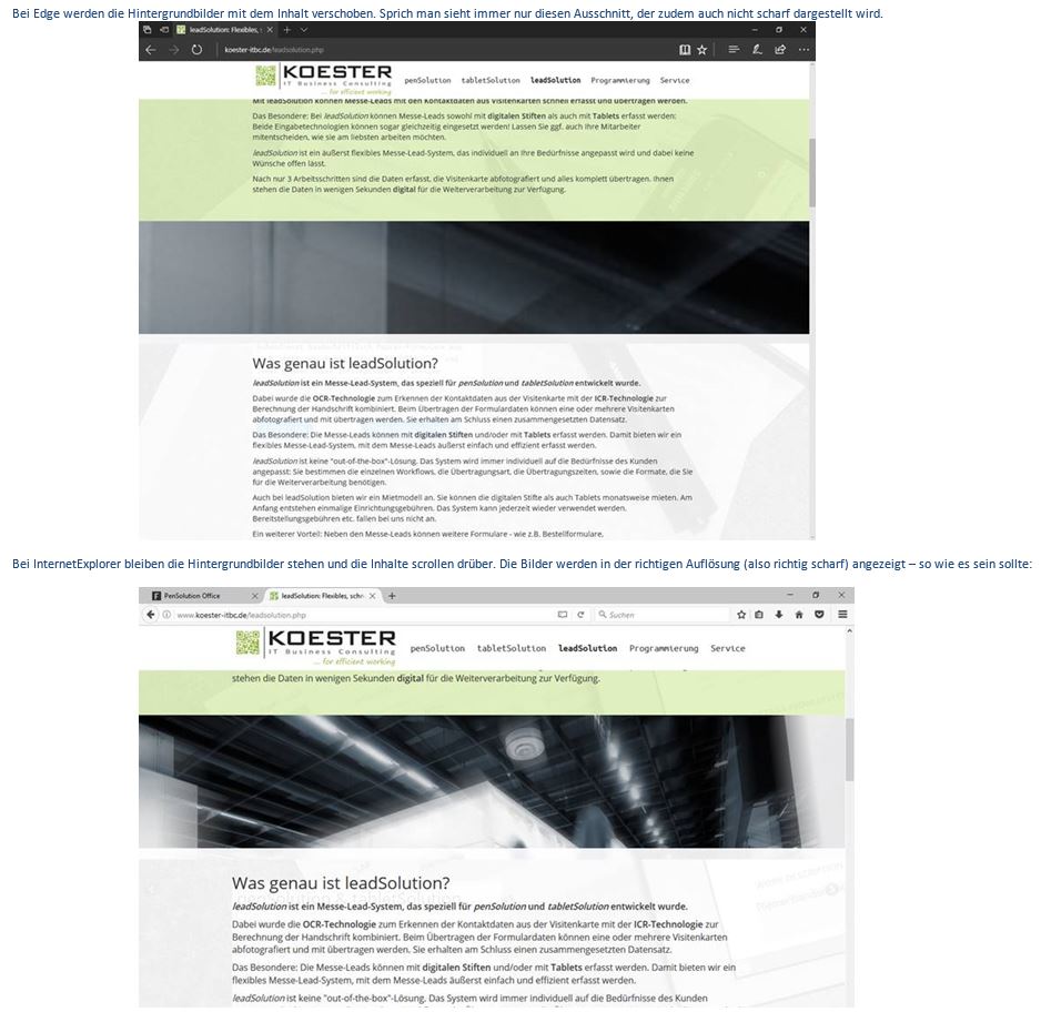

    Nochmals das Problem:

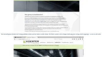

    Es gibt Darstellungsprobleme mit den Browsern EDGE und Mozialla . Bei InternetExplorer geht es wiederum. Diesen Fehler habe ich auf unterschiedlichen Rechnern gesehen und kann somit nicht an den Einstellungen des Browsers liegen.
    Bei Edge werden die Hintergrundbilder mit dem Inhalt verschoben. Sprich man sieht immer nur diesen Ausschnitt, der zudem auch nicht scharf dargestellt wird.
    Bei InternetExplorer bleiben die Hintergrundbilder stehen und die Inhalte scrollen drüber. Die Bilder werden in der richtigen Auflösung (also richtig scharf) angezeigt – so wie es sein sollte.

    in Edge kann ich das verhalten nun auch sehen. Da wird das Bild extrem groß dargestellt und auch nicht fixiert. Hier handelt es sich um einen Bug im Browser. Daran können wir leider nichts ändern und ich habe auch bisher noch keinen Workaround finden können.
    In Firefox (und auch nicht in Chrome, oder Safari auf dem Mac) kann ich dieses Verhalten allerdings nicht nachvollziehen.
    ich glaube ich konnte nun doch noch einen Workaround für Edge finden und habe das mal in ein Online-Update eingebaut, dass in ca. 30 Minuten verfügbar sein sollte (nur für Version 14 - einfach auf "Extras > Updates suchen" klicken).
    Ich hoffe, das hat keine unangenehmen Nebenwirkungen, wenn überhaupt, sollte es aber nur den Edge-Browser betreffen.
    Falls es die Experten interessiert: Edge unterstützt übrigens eigentlich fixierte Hintergrundbilder schon, im Layout Poster Responsive müssen wir aber für manche Elemente auch ein translate: translate3d(); und wenn das auf ein Vater-Element eines fixierten Hintergrundbilds angewandt ist, steigt der Edge aus und fixiert das Bild nicht mehr.

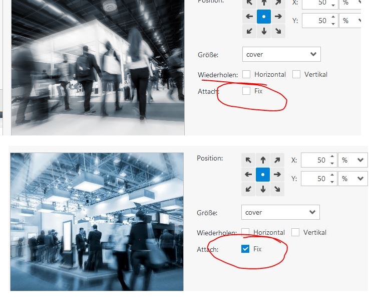

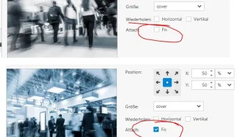

    Um einen Unterschied zwischen der Attach: Fix Eigenschaft zu sehen, beim ersten Bild auf False und beim zweiten Bild auf True gesetzt.
    Website wieder neu erstellt, Website komplett hochgeladen, und nochmals getestet. Kein Unterschied!!
    Das hängt wahrscheinlich mit dem Punkt Attach zusammen, auf das ich zu Beginn schon hingewiesen habe.
    Um den Fehler besser darzustellen, habe ich eine Schrittaufzeichnung beim Scrollen gemacht. (Fehler3.zip)

    Wie gesagt: Bild1 = Fix false / Bild1 = Fix true (Damit man gleich den Unterschied sieht!)

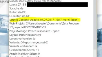

  • Hier: Letztes Content-Update: 11.07.2017 15:51 (vor 21 Stunden)
    Und das auch nur, weil Version 13 maximal ein mal in 24 Stunden auf Updates prüft. Das heutige Update ist definitiv verfügbar.
    Wenn Sie im betreffenden Projekt auf den "Layout"-Button klicken, sollte dies eine Update-Prüfung verursachen. Sie können dann im offenen Layout-Editor auch ohne Änderungen abbrechen. Kurz danach sollte dann ein online-update geladen werden. Vorausgesetzt, Sie nutzen auch die aktuellste Version 13.3.0 und nicht etwa eine ältere.

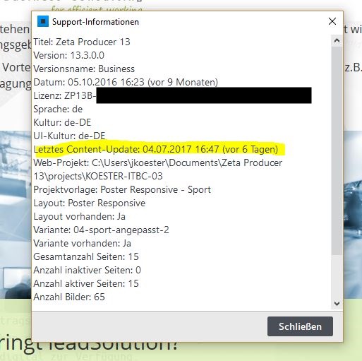

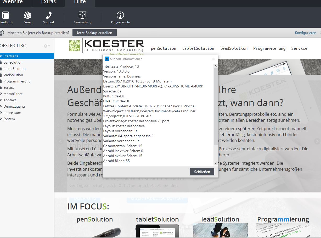

  • Wir verwenden natürlich schon die aktuelle Version.. dadurch wurden die ersten beiden Fehler, die wir hatten schließlich behoben!

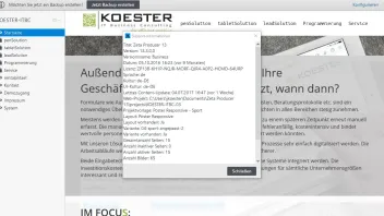

    Anbei die Infos vom ZETA-Producer: (natürlich auch nochmals Programm komplett geschlossen und neu gestartet!)
    • Titel: Zeta Producer 13
    • Version: 13.3.0.0
    • Versionsname: Business
    • Datum: 05.10.2016 16:23 (vor 9 Monaten)
    • Lizenz: xxxxxxxxxxxxx
    • Sprache: de
    • Kultur: de-DE
    • UI-Kultur: de-DE
    • Letztes Content-Update: 04.07.2017 16:47 (vor 1 Woche)
    • Web-Projekt: C:\Users\jkoester\Documents\Zeta Producer 13\projects\KOESTER-ITBC-03
    • Projektvorlage: Poster Responsive - Sport
    • Layout: Poster Responsive
    • Layout vorhanden: Ja
    • Variante: 04-sport-angepasst-2
    • Variante vorhanden: Ja
    • Gesamtanzahl Seiten: 15
    • Anzahl inaktiver Seiten: 0
    • Anzahl aktiver Seiten: 15
    • Anzahl Bilder: 65
    • Anzahl Dateien: 7
    • Zuletzt geändert: 29.06.2017 10:25 (vor 1 Woche)
    • Zuletzt veröffentlicht: 12.07.2017 14:24 (vor Sekunden)
    Hier stimmt doch gar nichts mehr:
    - Letztes Content-Update kann nicht letzte Woche gewesen sein, den das war gestern!
    - Zuletzt geändert: das war heute, weil ich sehen wollte, ob er die Änderungen auch veröffentlich hat.
    - Datum: 05.10.2016 16:23 Ist das das Datum, an dem die Version 13.3.0 veröffentlich wurde?? Dann frage ich mich, warum die Anwendung nach der Installation nicht automatisch nach den Updates schaut!? Denn wir wurden erst am 20.03. auf die neue Version hingewiesen. (diese Aussage hat uns ein Ticket gekostet!) und die Anwendung haben wir einige Tage zuvor komplett neu installiert!
    Als Beweis, dass ich entsprechend richtig vorgegangen bin, finden Sie unten die letzte Schrittaufzeichnung.
