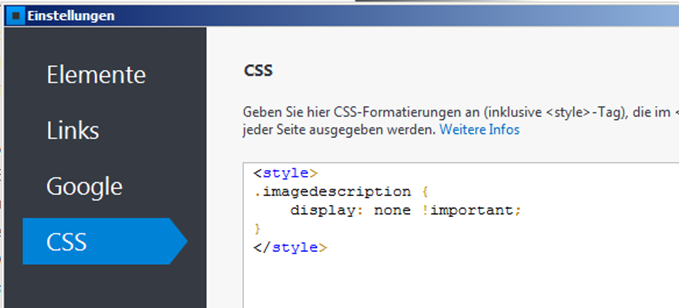

bei eingefügten Bildern soll die Bildbeschreibung beim Mouseover sichtbar sein, aber nicht als Bildunterschrift. Wie bekomme ich das als html-Laie hin ?

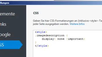

Ich hatte Ihnen zuerst eine falsche Antwort geschickt und diese dann korrigiert: zeta producer 13, Bilder
Das geht, gilt dann aber für das gesamte Projekt.
