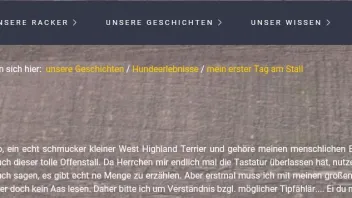

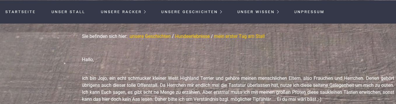

    ich nutze die 14 Home und das Layout "Flat Responsive".

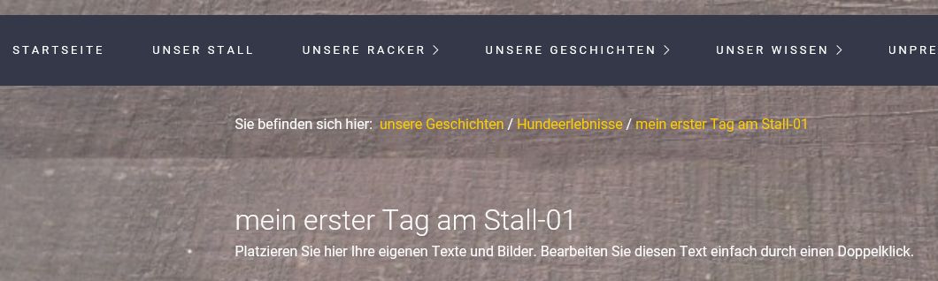

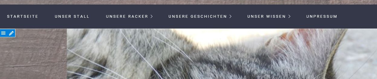

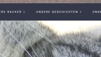

    Ich habe in meinem Projekt 1 Kategorie und 3 Unterseiten, die unterhalb der Navigation keine Grafik enthalten, siehe Screenshots.
    Screenshot-4 enthält den Baum, die Seiten ...-01 sind neu erzeugt. Wie gesagt, Katzen ok, Hunde keine Grafik....
    Ich kann diese leider auch nicht nachträglich einfügen, zumindest wüsste ich nicht wie.
    Auch das Erstellen neuer Seiten in dieser Kategorie ändert nichts. In anderen Kategorien (angelehnt an die Navigation), funktioniert alles bestens.

  • Hallo Jochen,
    genau das ist ja mein Problem.... ich habe diese Möglichkeit nicht.
    Ansicht "Einfügen" rechts oben ist natürlich aktiv....
    Selbst auf einer Seite, wo der Header bzw. die Grafik vorhanden ist, habe ich die von Dir beschriebene Möglichkeit nicht.
    Liegt es vlt. an der Home?
    Im Zweifelsfall müsste ich die Kategorie samt Unterseiten neu erstellen, hoffen das alles klappt um dann sämtliche Daten von alt nach neu kopieren zu können.
    Etwas sehr umständlich, oder? Dummerweise gibt es leider auch kein UNDO :(
    Gruß Kai
  • Also im Normalfall, werden einem die Bereich angezeigt, wenn das "Einfügen an" oben rechts angezeigt wird.
    Warum das bei dir gerade nicht der Fall ist, weiß ich nicht.
    Alternativ, kannst du mit F8 mal in die Spaltenansicht umschalten, und dort im Bereich "Header" einen Artikel einfügen.
    Ein erneutes F8 schaltet wieder die Ansicht um.
    Vielleicht hilft dir ja das schon weiter?

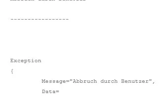

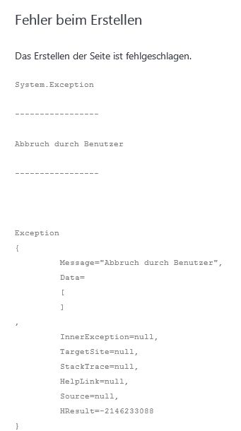

  • Codeschnipsel eingebunden.... keine Änderung. ZP ist noch immer sehr langsam.... "Fehler beim Erstellen der Seite....". Ich schließe und öffne ZP und dann geht´s wieder für ne Weile.
