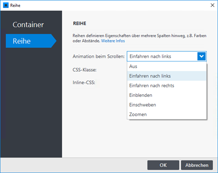

    ich probiere gerade die neuen Funktionen von ZP 14 aus. bis jetzt klappt alle gut, ausser das ich die Reihen nicht bearbeiten kann.
    Bei mir fehlt : Animation beim Scrollen
    Hat jemand eine Idee?

    wo genau fehlt denn "Animation beim Scrollen". Beschreiben Sie mal genau wie Sie vorgehen. Und bitte uns auch mitteilen, welches Layout Sie verwenden.
  • Hallo Herr T.,
    ich habe Stripe Responsive in Verwendung.
    Ich klicke bei einer vorhanden Reihe auf bearbeiten und dort sehe ich dann bei Reihe nicht die neue Auswahlmöglichkeit. Habe auch schon versucht einen neuen Container bzw. Reihe anzulegen, aber auch sehe ich das Auswahlfeld nicht.
    Martin
    Homepage
    Technische Angaben:
    ZP 17.01 Business
    in meinen Test funktioniert das mit dem Layout einwandfrei. Ich vermute also, dass Sie ein kopiertes angepasstes Layout verwenden. Solche Layouts verwenden bei der Projektübernahme in eine neue Version nicht automatisch angepasst. Daher steht Ihnen die Funktion nicht zur Verfügung.
    Wenn Sie mal den Layout-Designer öffnen und oben rechts auf "Anderes Layout auswählen" klicken, dann steht bei dem ausgewählten Layout vermut "angepasst" dahinter. Wenn ja, dann ist die Frage, ob es einen Grund gab, warum Sie das Layout kopiert hatten?
    Falls es keine Grund gab, können Sie auf das Basis-Layout "Stripe Responsive" wechseln. Das Layout müssen Sie dann allerdings nochmals anpassen.
