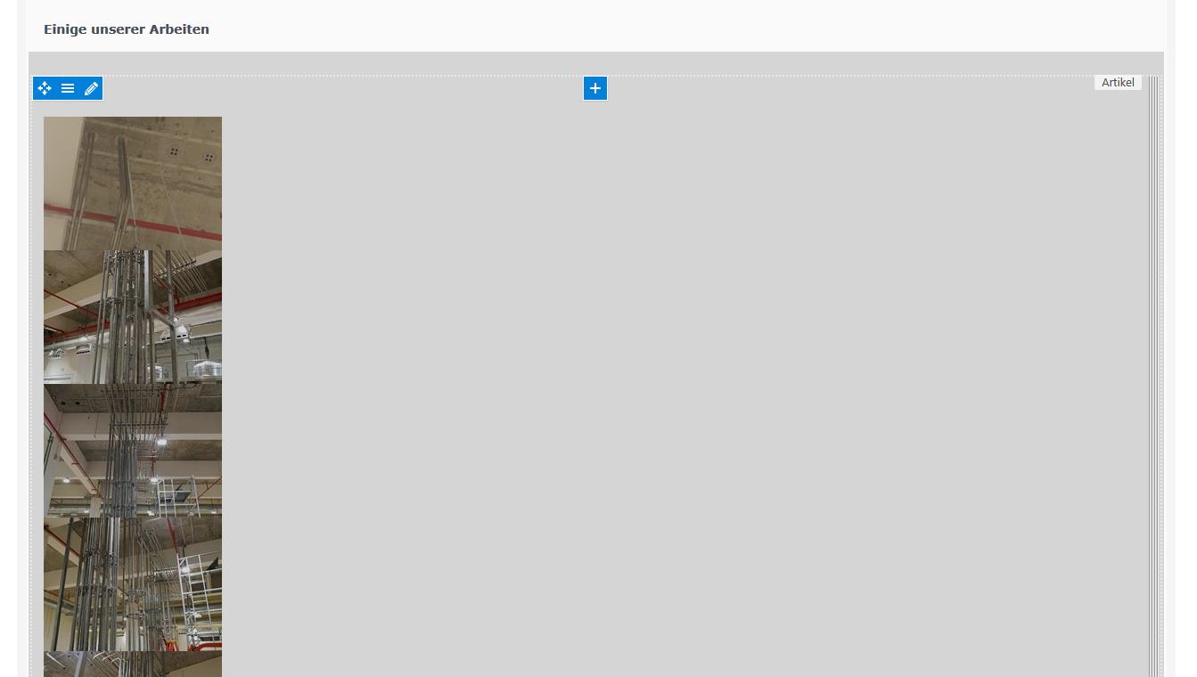

ZP 14 Konvertiertes Layout Bildergalerie wird falsch dargestellt
  • Ich habe die Webseiten von ZP 13 zu ZP 14 konveriert. Nun habe ich das Problem, dass die Bilder der Foto Galerien alle untereinander angezeigt werden und nicht wie "normal" nebeneinander. Auch bei Neu erstellten Galerien werden die Bilder untereinenader dargestellt (in Thumbnail Grösse). Das lässt sich nicht mehr korrigieren! (Template Travel Responsive angepasst)
  • Hat leider nicht geholfen, habe Schritt 2 ausgeführt. Besten Dank !
    vielen Dank für das Projekt. Auf welcher Seite finden wir denn das betreffende Album?
    danke. Fehlerquelle gefunden. Sie nutzen ein angepasstes/kopiertes Layout. Diese Layouts sind dann von Updates ausgeschlossen. Daher fehlt in den Templates der entsprechende Code, der erst in Version 14 hinzugekommen ist. Wenn Sie auf das Standard-Layout "Travel-Responsive" wechseln würden, würde das Album funktionieren. Alternativ können Sie mit einem "diff"-Tool die Unterschiede in den Templates (templates\pages\...) ermitteln und Ihrem kopierten Layout hinzufügen.

    Ich habe das hier eben Schritt für Schritt so in Ihrem Projekt durchgeführt und danach wurde das Album so dargestellt, wie es sein soll.
  • Habe die erste variante gewählt und hat geklappt. Besten Dank !
