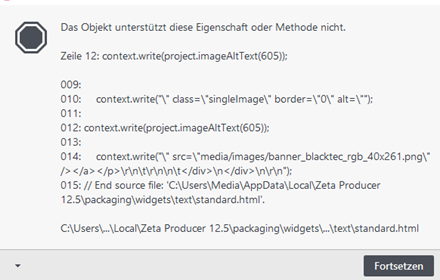

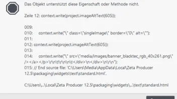

    Ich bekomme folgende Fehlermeldung:
    Ich möchte gerne wissen, wie ich meine bestehende Lizenz (Zeta Producer 12 Express) wieder nutzen kann.
    DANKE
    laut Screenshot nutzen Sie da Version 12.5 und nicht die 12.2.
    Version 12.2 (und 12.5) können Sie hier runterladen: https://www.zeta-producer.com/de/aeltere-versionen.html
    Wenn Sie diese Version nutzen, müssen Sie auch das in Version 12 zuletzt bearbeitete Projekt öffnen. Das Projekt finden sie üblicher Weise in: Eigene Dokumente\Zeta Producer 12\Projects\
    Wenn Sie Version 12.5 nutzen, müssen Sie auch das in Version 12.5 zuletzt bearbeitete Projekt öffnen. Das Projekt finden sie üblicher Weise in: Eigene Dokumente\Zeta Producer 12.5\Projects\
    Das Projekt, das Sie in Version 13 bearbeitet haben, kann mit früheren Versionen als Version 13 NICHT bearbeitet werden.!
