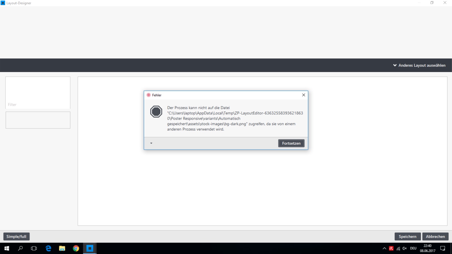

  • Nächstes problem mit 14. Habe das Projekt eines Kunden importiert. Soweit alles gut. Beim anklicken des layout editors kam folgende Fehlermeldung. (siehe Anhang). Es ist leider jedes mal dasselbe...alle neuen Versionen haben noch so viele fehler, dass man eigentlich erst ab version .../3.0 damit vernünftig arbeiten kann. Wieso bieten Sie für Bestandskunden nicht erst eine 8 Wöchige Testphase an? dann könnte man viele fehler noch beheben. Werde weiterhin erstmal mit 13 arbeiten.
    die Fehlermeldung sagt es eigentlich. Da wird eine Datei von einem anderen Prozess bereits geöffnet oder es fehlen Zugriffsrechte. Das kann z.B. verursacht werden, wenn das Projekt ein zweites mal in einer anderen ZP Instanz geöffnet ist, oder – was meist der Fall ist – die Datei durch einem Virenscanner blockiert wird.

    Es könnte sein, das da bei dir noch nicht alles für das Layout geladen war (Layouts werden nicht immer komplett mit der Installationsdatei mitgeliefert), oder gerade dabei war, und daher die Meldung gekommen ist.
