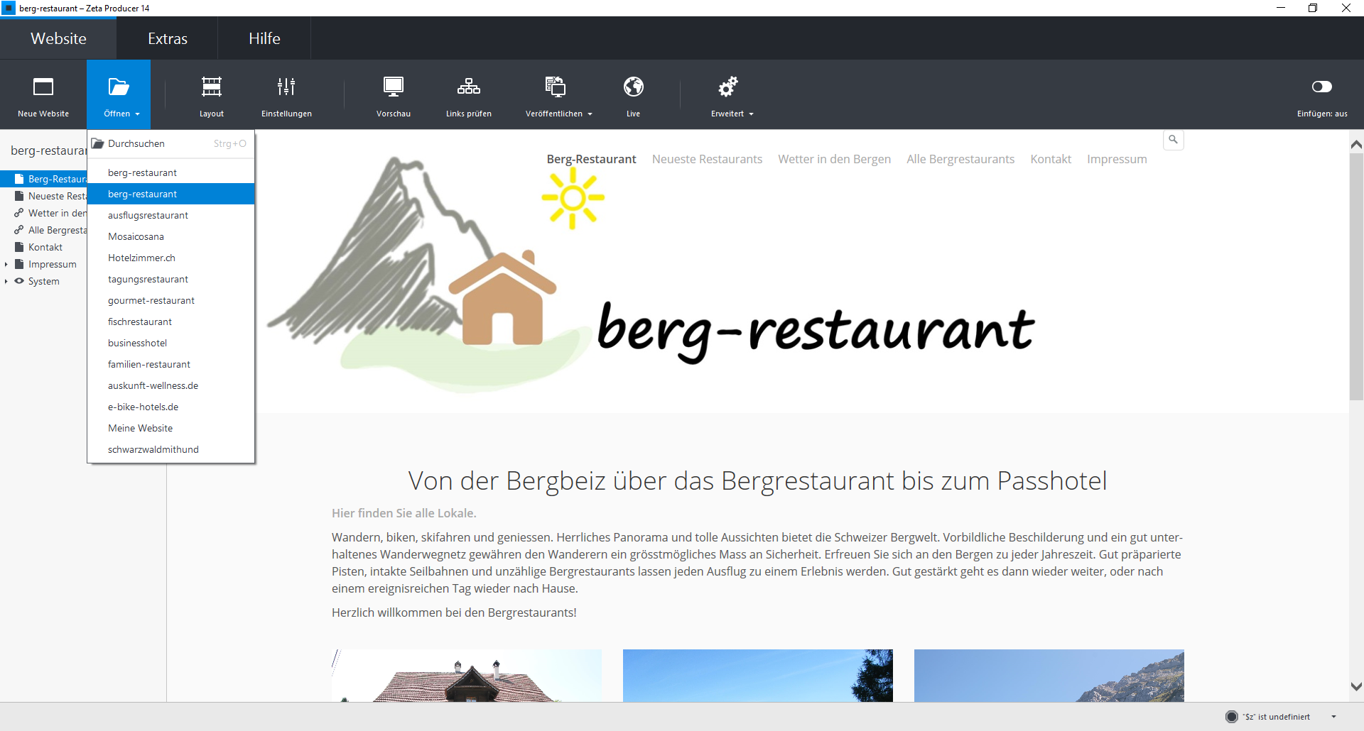

  • Hallo ich habe ein problem, dass nervt.
    Und zwar, wenn ich auf "öffnen" klicke, kommt eine Seite doppelt - eine ist noch Zeta 13 und eine Zeta 14.
    Wie kann ich es vom Vereichnis löschen? (Ordner löschen bringt nichts!)
    SIEHE OBEN BERG-RESTAURANT.
    Danke
    also wenn der Projektordner an seinem Ursprungsort nicht mehr vorhanden ist, dann erscheint beim Auswählen "Die Webseite wurde nicht gefunden" und es läuft eine Zeit ab, und danach erscheint das Projekt nicht mehr in der Liste.
    Alternativ kann man die STRG Taste drücken und halten dann auf "Öffnen" gehen, und dann gibt es ganz unten die Möglichkeit "Liste leeren", womit dann die ganze Liste gelöscht wird.
