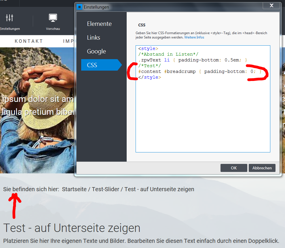

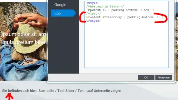

    Screenshot von meinem nicht funktionierenden Versuch:
    Der CSS Code
    #content #breadcrump { padding-bottom: 0; }
    ist offensichtlich falsch oder unzureichend.
    Freue mich über Tipps und Hilfe.
    Walter

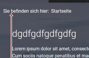

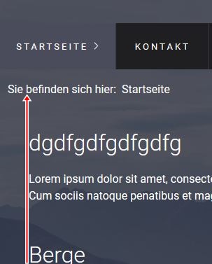

  • Hallo Walter,
    hast du bei deiner Lösung dir auch mal die "mobile Darstellung" angesehen?
    Dort ist der Navigationspfad dann nicht mehr bündig mit dem Inhalt, sondern hängt links raus (siehe Bild).
    Wenn das so von dir gewünscht ist, dann OK.
    Wenn nicht, dann nimm lieber meinen Code.
    Bei manuellen CSS-Änderungen, immer grundsätzlich auch das Verhalten (Ansicht) bei der mobilen Darstellung mittesten.
