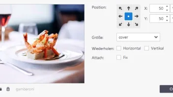

  • Mit gefällt das Responsive Verhalten eines Hintergundbildes im Container nicht wenn dieses auf Cover gesetzt ist.
    Bis zu einer bestimmten Bildschirmbreite wird das so dargestellt wie ich mir das wünsche. Auf kleineren Bildschirmen wird das Bild dann allerdings linksbündig dargestellt. Somit wird der Fokus welcher sich in der Regel in der Mitte des Bildes befindet ausgeblendet.
    Ist das so gewollt?
    BEISPIEL
  • Das kann doch mittels der "Position"-Einstellungen nach belieben angepasst werden:
    oder verstehe ich die Frage falsch?
  • PS: Die Container-Hintergrundbild-Einstellungen haben wir auf Basis der möglichen CSS-Parameter implementiert. Hier unterstützen wir eigentlich alle Einstellungen, die man per CSS überhaupt für ein Hintergrundbild machen kann.
  • Ich glaube irgend etwas passt da noch nicht so ganz.
    • In meinem Beispiel passt alles bis zu einer Bildschirmbreite von ca. 800 Pixeln. Ab diesem Punkt (also unter 800 Pixeln) wird das Bild dann plötzlich linksbündig dargestellt.
    • Hier mal ein anderes Beispiel mit einem Hintergrundbild. Dieses bleibt auch auf kleineren Bildschirmen zentriert.
    PS: Die Position-Einstellungen stehen beide auf 50%. Das passt ja auch, aber eben nur bis zu dieser Bildschirmbreite.

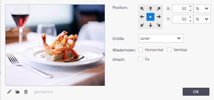

    ich glaube ich weiß nun, wo hier der Hund begraben liegt.
    Bitte mal ansehen: https://hosting.zeta-producer.com/4820429826/container-test.html
    Container 1 > Falsche "Umwandlung"
    Container 2 > Richtige "Umwandlung"
    Beide erstmal haargenau gleich eingebaut > Beide zunächst fehlerhaft
    Und jetzt kommts......
    Beim Container 2, bin ich bei den Positionswerten mit dem Pfeil nach unten von 50% auf 49% gegangen > Bearbeitung aber nicht verlassen!
    Dann wieder von 49% auf 50% Also genau so wie es war > Bearbeitung dann erst verlassen > Ergebnis: Plötzlich stimmt es bei diesem Container......:S
    Kann das mal bitte jemand von euch verifizieren?
    Stefan S und Steffen T. : Bitte auch mal überprüfen und ggf. korrigieren und uns bitte was dazu schreiben.
    Ich denke, das darf so nicht sein.
