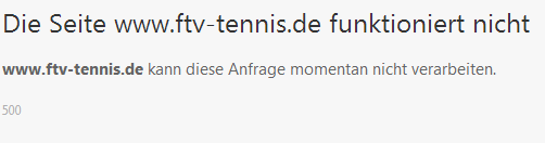

    seit dem Update von Zeta Producer 13 (13.3.0 Express) auf Zeta Producer 14 (14.0.0 Express) funktionieren unsere eingerichteten Formulare nicht mehr.
    Wenn z.B. auf der Startseite von http://www.ftv-tennis.de/index.html#a1932 das Formular zum Anmelden zum Newsletter ausgefüllt und dann mit dem Button "Absenden" losgeschickt wird, erscheint die Fehlermeldung wie in der angehängten Datei Formular_Fehler.png sichtbar.
    Zum Test habe ich noch einmal die Homepage mit der alten Version Zeta Producer 13 (13.3.0 Express) unter http://www.ftv-tennis.de/test/index.html#a1932 hochgeladen. Dort wird das ausgefüllte Formular ohne Probleme versendet und die E-Mail erzeugt.
    Leider konnte auch das neu anlegen des Formulars sowie die Anpassung der Platzhalter das Problem nicht lösen.
    Es wäre toll wenn Sie mir einen Tipp geben könnten ob sich mit der neuen Version etwas geändert hat und welche Einstellungen jetzt nötig sind.
    Vielen Dank für Ihre Bemühungen.
    Mfg
    eherout
    Sie nutzen momentan auf dem Webserver PHP in Version 5.2.17. Das ist zu alt und nicht von uns unterstützt. Bitte wechseln Sie auf mindestens PHP 5.6. Die meisten Web-Hoster bieten die Möglichkeit die PHP-Version entsprechend einzustellen. Ggf. müssten Sie sich bei Ihrem Hoster erkundigen wie das geht. Ich vermute, dass nach dem Wechsel auf PHP 5.6 das Formular auch bereits funktioniert.
    ganz herzlichen Dank für die Information. Werde mich dann dazu einmal bei unserem Web-Hoster melden.
    eherout
    Ich kann bestätigen das die Formulare mit PHP V 5.6 und V 7.0 ohne Probleme funktionieren.
